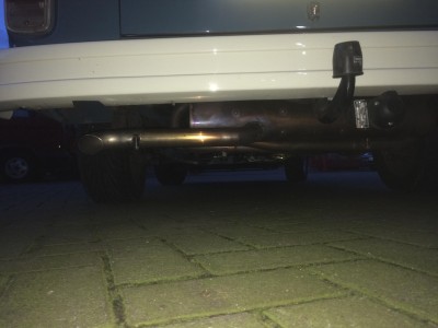

Ich hab günstig einen Sportauspuff von Ahnendorp ergattern können. Hab ihn soweit montiert, auch mit WT. Allerdings fehlen die Anschlüsse für die Vergaservorwärmung. Ist das bedenklich, wenn ich doch nicht bei Minustemperaturen fahre? Vergaser Vereisung ect. ?
Ich bin mit Typ 1 und 1,6 Liter und Serienvergaser unterwegs. Bilde mir ein, dass er jetzt ein bisschen besser aus den Socken kommt, Klang ist schön dezent.
MfG,Thorsten
