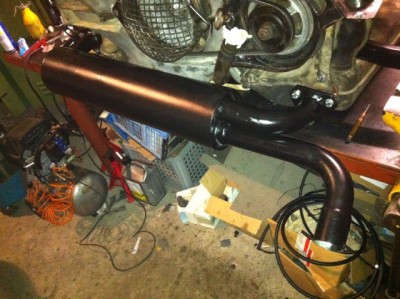

Re: 77er US Einspritzer spritzt nicht ein
Hallo Andreas,
die beiden Websites kenn ich auch. Beim Busdepot bekommst du einen Satz Einspritzdüsen für ca. 300€ incl. Versand und Zoll. Da hatte ich auch schon mal 'drüber nachgedacht. Außerdem haben die jede Menge Teile für die Einspritzer. Von denen kommt auch mein Auspuff, da ich diese ominösen 3 eckigen Flansche habe, für die es in D nur gruselige Sportauspuffe gibt. Lieferung zu nem 'Typen in LA, den mein Busverchecker kennt, dann kam der Puff mit der nächsten Bulli Lieferung nach D, wo ich ihn nur abholen brauchte
. Mal sehen, was der TÜV dazu sagt.
Gruß, Stephan
Gruß, Stephan
- Tanjas&Thomas_T2b
- Beiträge: 5092
Hi Stephan,StevieBee hat geschrieben:Von denen kommt auch mein Auspuff, da ich diese ominösen 3 eckigen Flansche habe, für die es in D nur gruselige Sportauspuffe gibt.
da passt doch der Auspuff vom T3 WBX.
Und der ist doch vollkommen OK für unseren Motor.
Und die Dreiecksflansche sind auch nicht wirklich ominös.
Wenn du die folgende Ersatzteilnummer der Dreiecksdichtungen bei einer Suchmaschine eingibst, landest du auch in Deutschland Treffer:
443 253 115 B
Und bei manchen Sachen muss man dann halt wirklich auf die USA zurück greifen, aber da kommen ja mindestens 50€ Porto drauf.
Und dann rechnen sich viele Dinge leider nicht.
Aber wer weiß, mit TTIP könnte ja eventuell der Zoll wegfallen.
Sofern noch das ganze Rohrgeraffelt und der Kat 'dran ist. Bei mir war an dieser Stelle ein durchgerosteter und dröhnender US Sportpott verbautTanjas&Thomas_T2b hat geschrieben: da passt doch der Auspuff vom T3 WBX.
Gruß, Stephan
