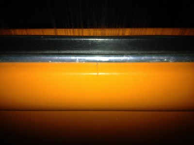

Mal noch ne andere doofe Frage.
Nachdem mein Bulli lackiert und die Türen mit neuen Dichtungen eingebaut sind, fängt die Fahrertür jetzt leider an oben am Holm zu reissen. :cry:
Keine Ahnung ob das jetzt durch die neuen dichtungen kommt, oder ich einfach zu blöd war die Tür richtig einzubauen. :?
Bringt es was die Tür nur an der oberen Kante des Holms zu schweißen und vielleicht ein Blech als Vertärkung unterzulegen? Hätte den Charm, dass vielleicht nur der Holm nachlakiert werden muss.
Oder empfehlt ihr die Türhaut großflächig zu tauschen?
Wer hatte denn schon das gleiche Problem und wie habt ihr´s gelöst?

Mach mal Bilder

So, hab´s endlich mal geschafft ein Bildchen von dem Riss zu machen.
Was meint ihr?

Hallo Florian,
bullirider hat geschrieben:Keine Ahnung ob das jetzt durch die neuen dichtungen kommt
Nö kann eigendlich nicht sein.
bullirider hat geschrieben:oder ich einfach zu blöd war die Tür richtig einzubauen. :?
auch das glaube ich mal nicht.
Was ich da sehe,ist ein typischer Käfertürenspannungsriss :wink:
Übersetzung: durch schwergängige Dreiecksfenster entstehende Risse in der Türhaut.
Ich denke das die Stelle schon vorher betroffen war und die Vorarbeiten
(net bös sein) mangelhaft.
Also auf ein Neues ist ja Winter
Grüßle Martin

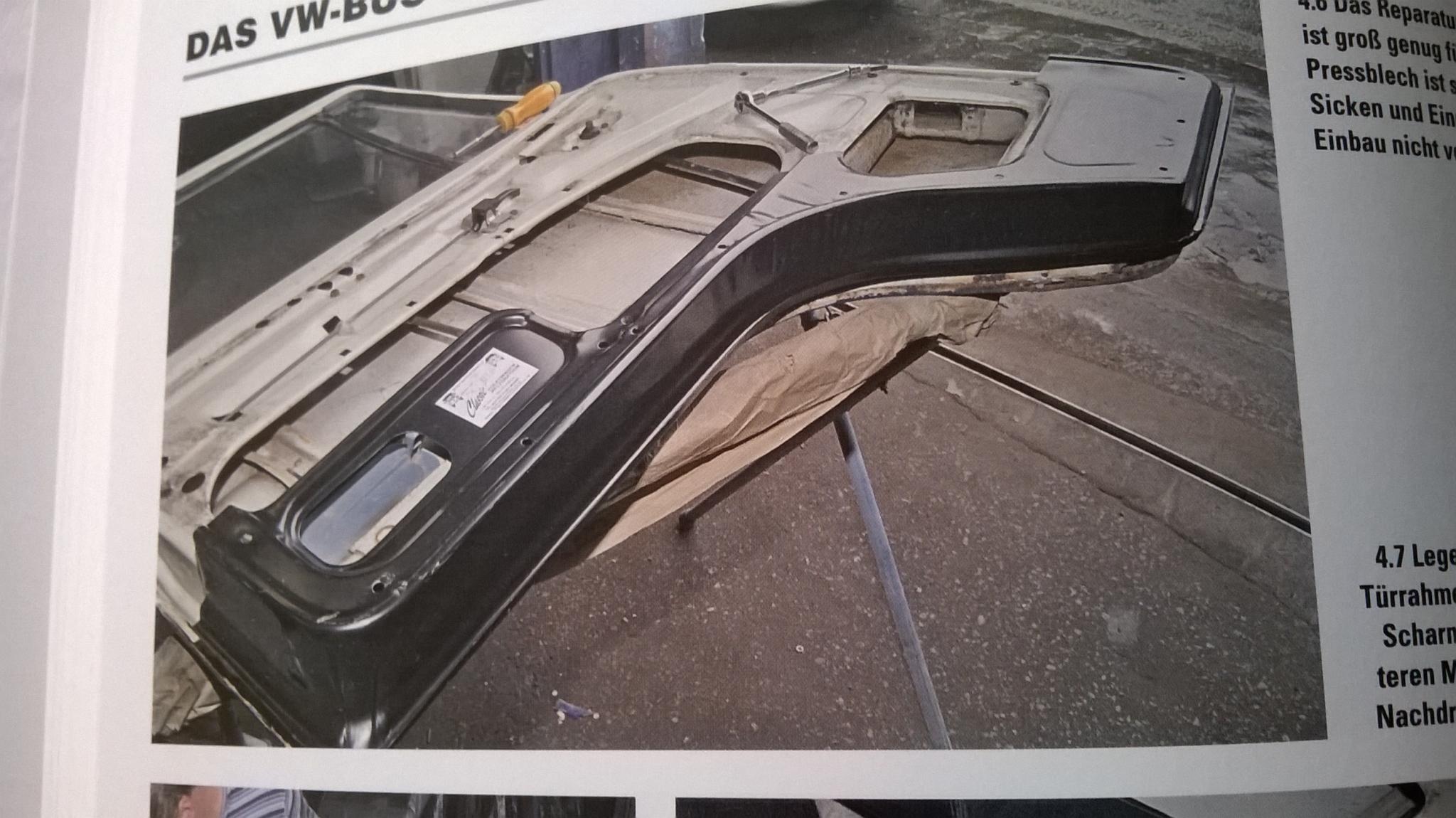

Habe ich beim Mark Paxton im Buch gesehen. Seite 86. Nur wo finde ich so ein Blech ???
