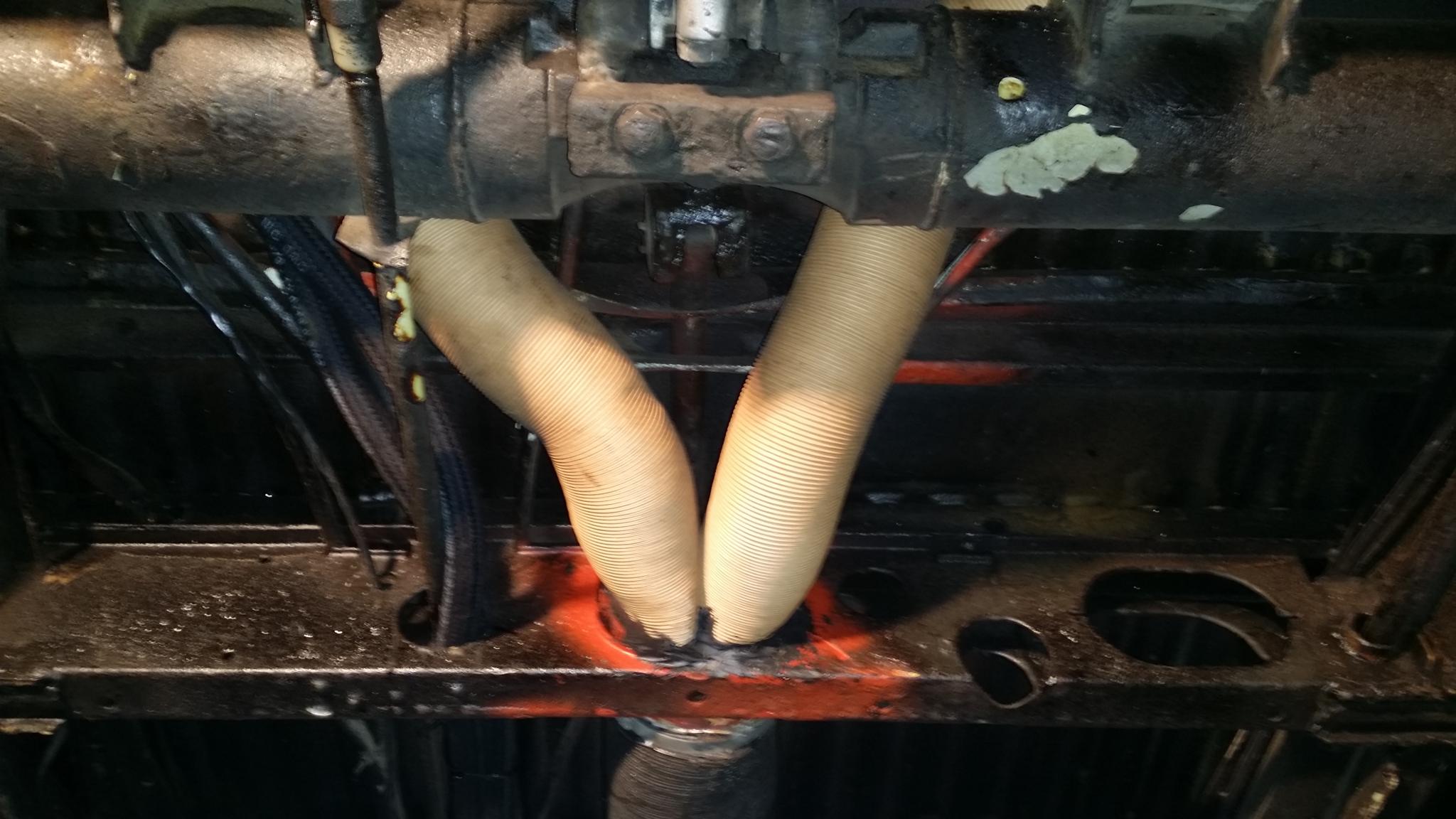

Re: Y-Rohr und Warmluftverteiler mit 2 Ausgängen
also bei mir sieht das im Moment noch so aus, nicht schön aber funktioniert. Vielleicht werde ich das auch mal irgendwann besser machen
Hallo Eric,
danke für deinen Tip und das Foto .... ich noch etwas hin und hergerissen ob ich den Verteiler nachbaue oder eine ähnliche Lösung wie bei dir
einbauen werden .... gibt es bei der Flex-Rohrlösung keine Problem bei Regendurchfahrten / Nässe ?
