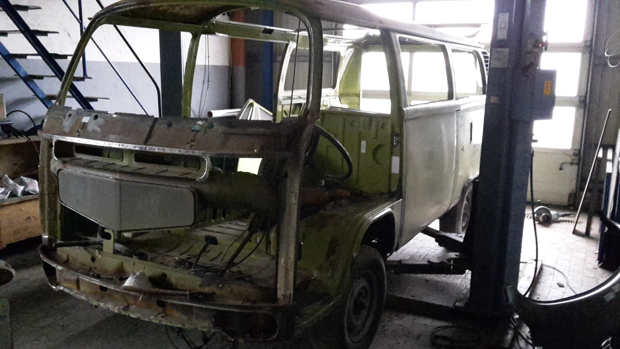

- geraldcrewcab
- Beiträge: 137
- Registriert: 17.12.2008 10:56
Re: Seitenansicht&Masse Westfalia Berlin Aussensteckdose ges
So siehts jetzt aus
68er Adventurer Camper
70er Westfalia Camper
Hallo Gerald,
gute Substanz scheint der zu haben. Lasst Ihr das Blech so lange offen?
Du müsstest mit meinen Daten da oben ja hinkommen, oder? Soll ich noch was messen oder fährst Du zu Heinz-Dieter? Sieht so aus, als wenn das im wesentlich nur nach unten verlängert wurde.
Grüsse,
