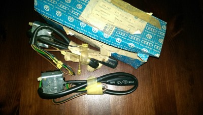

Den mit dem ovalen Griffstück-Querschnitt auf dem Foto von Norbert gab es im 73er Modelljahr, ist auch in meinem 73er verbaut, in meinem 74er ist bereits der mit dem viereckigen Querschnitt verbaut, also wirklich genau draufschauen. Ich würd mich also festlegen dass es das nur im Modell Jahr 73 gab.

Rolf-Stephans Übersicht / Zusammenstellung habe ich mit den jetzigen Erkenntnissen ergänzt und meine nun, dass es jetzt so stimmen müsste.
Mod. '68 bis Mod. '71 (Teilenr. 211 953 513 G - Anfang bis bis FIN 211 2 300 000),
..........nur Mod. '72 (Teilenr. 211 953 513 J - 212 2 000 001 >> 212 2 300 000 )
Mod. '73 bis Mod. '74 (Teilenr. 211 953 513 H bis FIN 214 2 164 059 [Mai '74])
Mod. '74 bis Mod. '79 (Teilenr. 211 953 513 K - ab FIN 214 2 164 060 [(Mai) /Juni '74] bis Produktionsende)

									Jein! Aber zunächst erst einmal danke für den berechtigten kritischen Hinweis. Ich habe noch einmal recherchiert, da ich es offensichtlich verdreht hatte. Also, auf meinem 2. Bild ist der Schalter (mit dem kleinen Blinkerknopf) abgebildet, den es nur ein Jahr beim Modell '72 gab. Darauf folgte dann der Schalter vom 1. Bild (großer Blinkerknopf) für das Modelljahr '73 und '74, allerdings nicht bis Modellende!westy74 hat geschrieben: Ich würd mich also festlegen dass es das nur im Modell Jahr 73 gab.

... das kommt darauf an aus welcher Richtung man schaut.Dani*8 hat geschrieben:Boah, was für Preise...
Für das Zwischenmodell ('72) hat man da mindestens 200 € oder $ oder GBP hinzublättern!
Ich hatte mir vor 2 Jahren 2 defekte für insgesamt 100 € gekauft und hatte dann das Glück gehabt einen heilen daraus bauen zu können. NOS war nämlich gerade nicht aufzutreiben.

... na dann sieh mal zu, dass du das auf die Reihe bekommst bevor die Angebote weg sind. Ein Trostpflaster gibt es aber immer noch. Inzwischen sind Repros auf Grund amerikanischer Initiative (und vermutlich chinesischer Produktion) im Umlauf, die passen aber nicht so schön und sind eigentlich nur für die Modelle '68 bis '71 konzipiert. Unter Verwendung des dazu passenden Gehäuses geht das aber.
Hier zwei Beispiele von Anbietern:
http://shop.bugwelder.com/blinkerschalt ... aeuse.html
http://www.paruzzi.com/webstore/?full=1 ... oord=20671
Man beachte den Hinweis des 1. Verkäufers: ... für Fahrzeuge der Baujahre 7/72 - 3/74 (Die Knappmannliste ist da dann da doch schon präziser mit dem Hinweis:
"ab FIN 214 2 164 060 Juni '74.)
Der zweite Verkäufer ist da schon besser sortiert und hat eine entsprechende Fußnote mit richtiger Fahrgestellnummer.
Wenn man überregional sucht, könnte man sogar noch sparen. Da gibt es Schnäppchen ab ca. 100 $ bei einem amerikanischem Anbieter.

Shit hab mich getäuscht hab 2 mal Wischerhebel.
