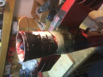

letzte Woche habe ich unter meinem Vorstellungspost ein paar Bilder vom Einbau eines zusätzlichen Ventilators in die Lüftungssnlage im Fußraum geteilt. Ist auch alles ganz nett mit dem zusätzlichen Ventilator, aber: wir bekommen die Fußraumheizung einfach nicht wieder eingebaut. Die Länge des Rohres stimmt, auch mit Ventilator. Es ergibt sich aber ein unüberwindbarer Versprung zwischen dem aus dem Boden austretenden Rohr und dem von oben hinunter geführten. Leider habe ich noch keine Bilder, die kann ich Freitag nachreichen aber ich wollte schon mal posten, falls jemand auch ohne Material helfen kann! Finde nämlich (vielleicht aus eigener Doofheit) nichts im Netz!

Das sieht ja interessant aus.Hast du mal mehr details?

Also eigentlich gibt es keine weiteren Details. Wenn wir versuchen das Rohr wieder einzubauen, steht es etwa 3 cm weiter von der Wand ab, als das austrittsrohr am Boden. Dazu ist zu sagen, dass lediglich an dem Verbindungsstück unterhalb des luftaustritts etwas geändert wurde(Einbau ventilator). Oberhalb ist noch das Originalrohr dran, insofern kann man da nichts ändern/ist da alles so wie es sein sollte prinzipiell. Ich würde einfach gerne eine Bildergalarie haben, wie der Lüfter da angebaut ist (: sowas habe ich leider noch nicht gefunden und wenn doch, dann immer schon mit montierter Abdeckung davor, sodass man nichts sehen konnte...

Ich wollte eigentlich mehr Details zum Ventilator
was für ein Teil hast du eingebaut? Welche Leistung? Wie verhinderst du Körperschall durch den Ventilator? Wie schaltest du ihn an aus? Etc...

Problem gefunden. Das blech hinter der Heizung war ca. 5 cm zu tief vom Vorbesitzer montiert. Wir korrigieren das dann mal.
