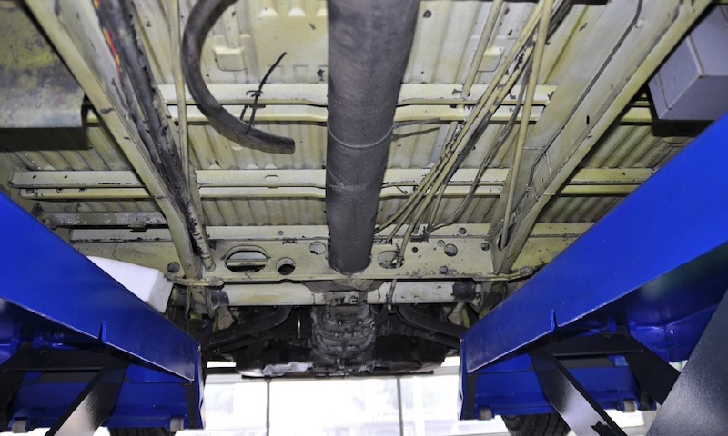

Hatte das auch mal mit Owatrol versucht, um den Unterboden zu „sichern”. Ich kann aber nur empfehlen den alten Unterboden mit Eis sauber zu strahlen dann Fluid Film drauf und anschließend Permafilm (beides transparent). Der Boden sieht dann zwar nicht schön aus aber ehrlich und wenn was rostet sieht man´s gleich.
