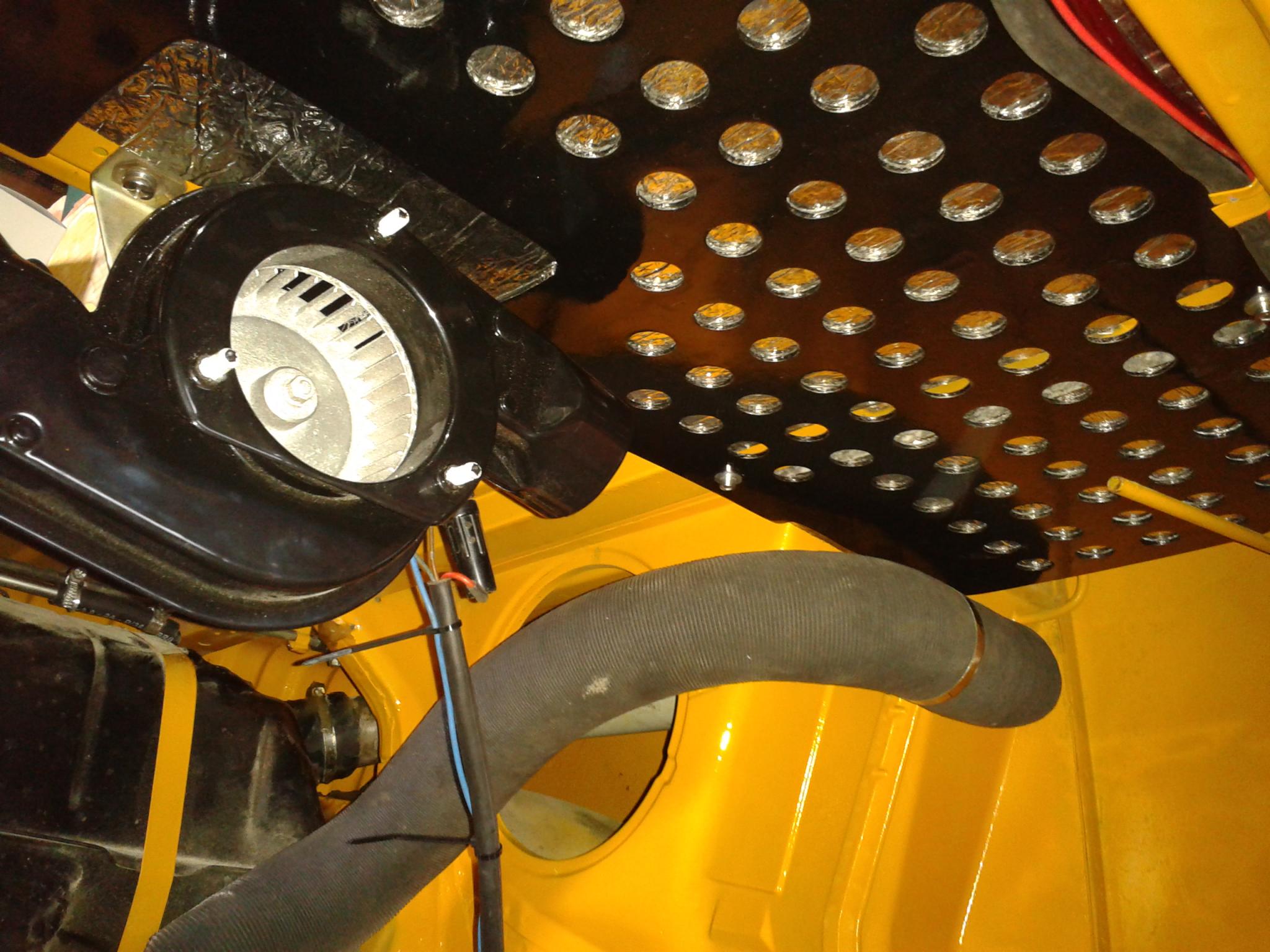

Beiträge: 6547
Re: Schlauch / Rohr vom Luftfilter nach rechts zum Kamin
Hallo Martin,
da müssten neben der runden Öffnungsklappe zum Tankschlauch zwei leicht runde Halterungen für den Schlauch sein,
wo du mit Kabelbindern oder ähnlichen den Schlauch arretieren kannst:
(der über der Batterie ist hier nur noch am rechten Rand im Bild)
Nur habe ich bei Fotos von euren Motoren das noch nie gesehen.
wo schaust Du Dich denn auch wieder um :roll: ok, nicht besonders gut im Bild :wink:

Danke an alle, die halbrunden Halterungen kenn ich ja auch aus meinem Bulli, daher kam ich ja darauf. Natürlich schaue ich sehr oft auf deine Site, Rolf-Stephan, die ist nach wie vor allererste Sahne ... für mich eben das Bullipedia schlechthin (neben Knappmann)
Ich wollte vor allem wissen wie wichtig das ist, und ob es ein spezielles Rohr gibt. Ich werde mir jetzt auf jeden Fall einen Flexschlauch besorgen und montieren.
