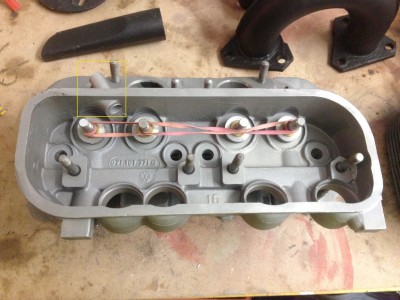

Beim Vergleich mit den alten GD-Köpfen ist mir aufgefallen das die überholten oben links einen Schlauchanschluss haben.
Diesen Anschluss haben meine alten (die waren Kernschrott) nicht. Frage: Was kommt da dran? Ist das eine Entlüftung?

Gehört zum Thema Motorentlüftung.BerndDerBus hat geschrieben:Beim Vergleich mit den alten GD-Köpfen ist mir aufgefallen das die überholten oben links einen Schlauchanschluss haben.
Kannst Du anschließen, ist aber beim Serienmotor nicht nötig.
Die Anschlüsse sind bei meinem GB- Motor auch dran.
