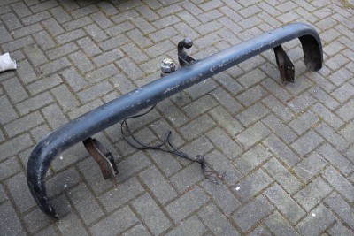

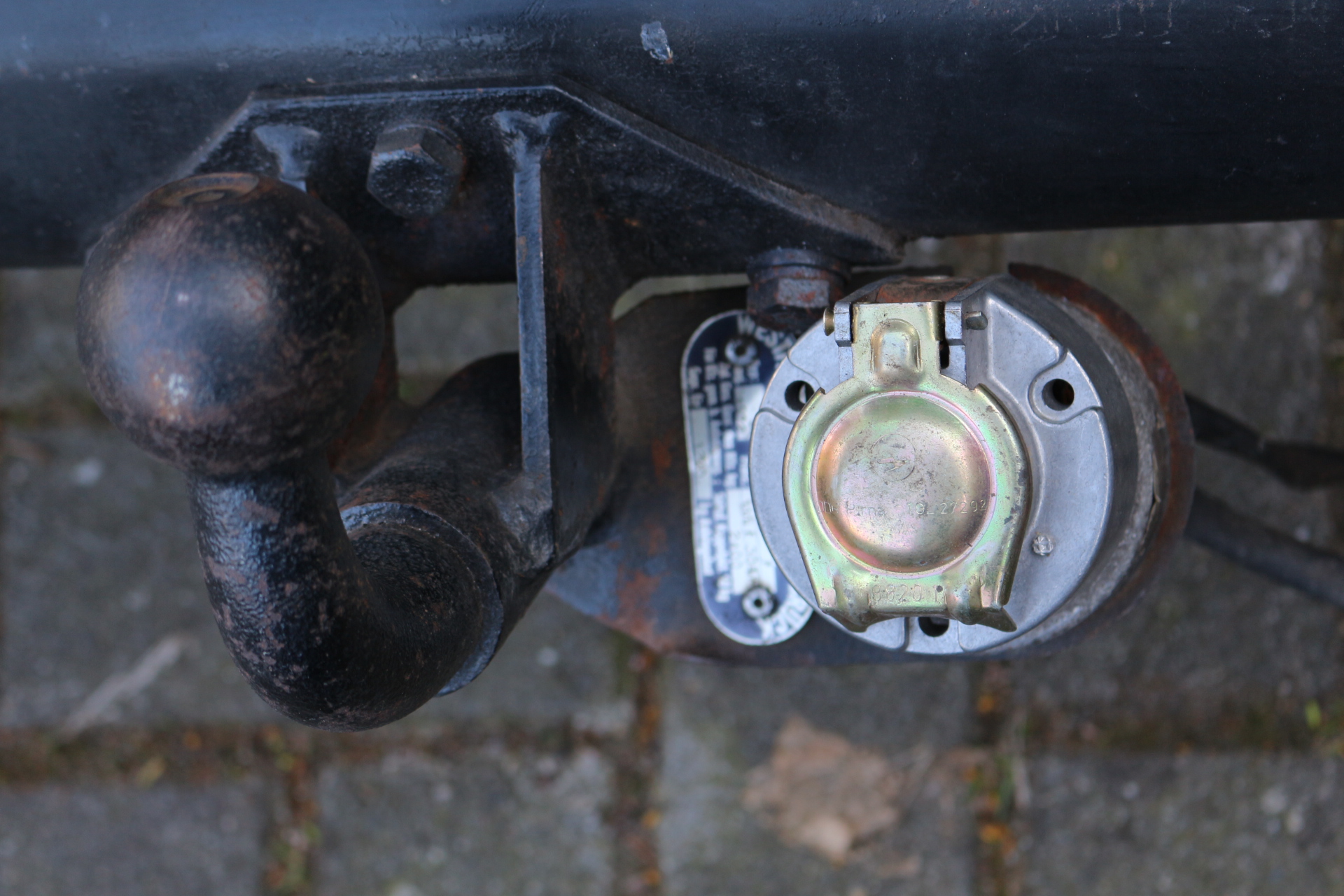

ich habe gestern einen Anhängerkupplung für meinen T2a Westfalia ergattern können.
Da ich diese weitestgehend nur als "Harken" der unter der Stoßstange hervorragt kenne, wollte ich gerne wissen ob ihr mehr infos zu dieser Variante habt.
Wurde diese oft Hergestellt?
Gab es diese auch beim T2b?
Ist es etwas seltenes am T2a ?

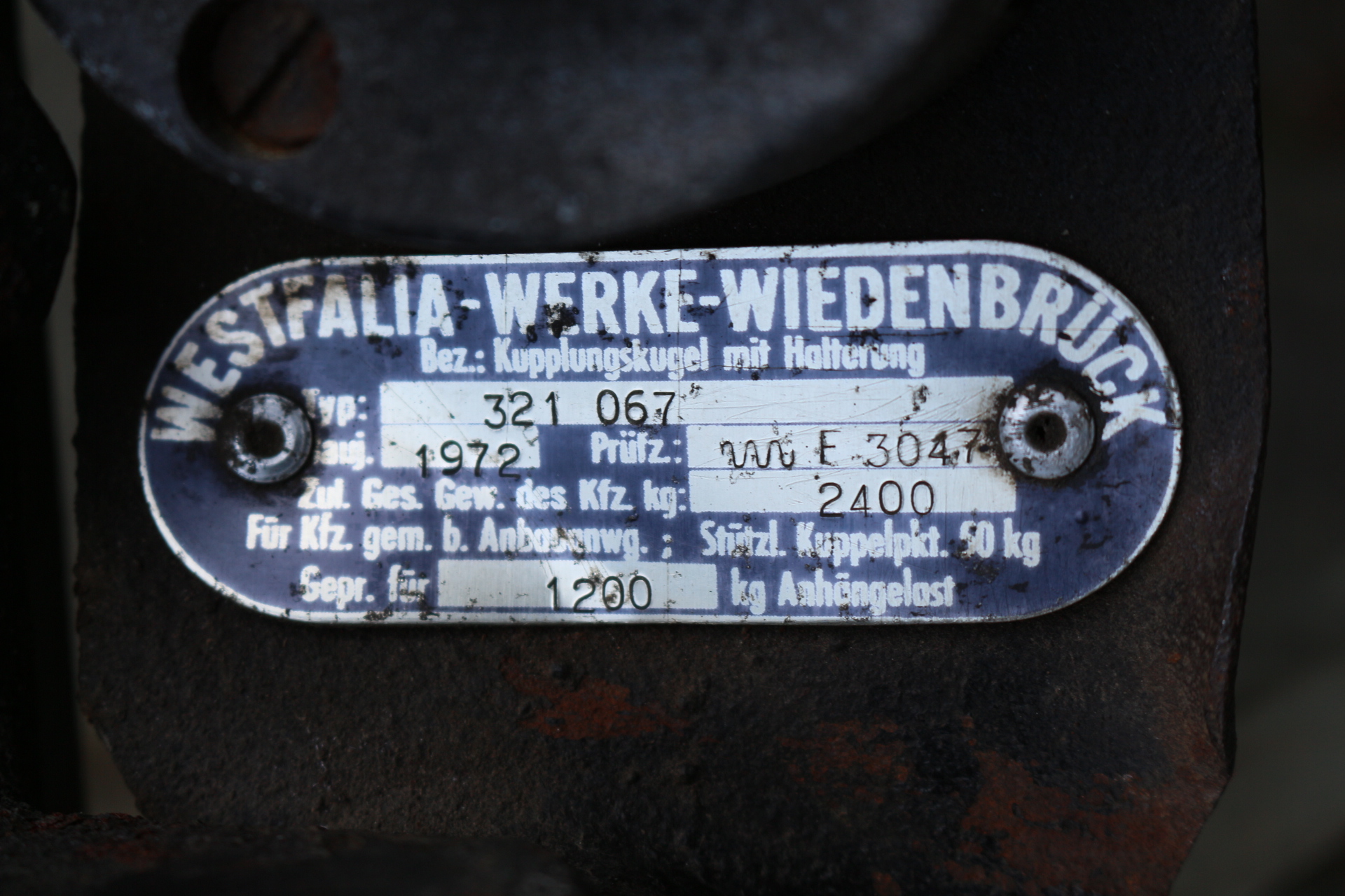

von August 1971 bis Juli 1972,
max 1200 kg Anhängelast bei bis 12% Steigung
siehe "Ratgeber Anhängerbetrieb"

So laut meinen bekannten der sich selber einen zwitter aufgebaut hat .
Passt die AHK nicht an meinen t2a und auch nicht am t2b,
Sondern wirklich nur am t2a/b .
Laut ihm wird diese bei mir zu schmal sein da der zwitter schon den breiten motorraum vom t2b hat .
Jetzt muss mal schauen .
Notgedrungen muss ich Sie dann verkaufen ..... :(

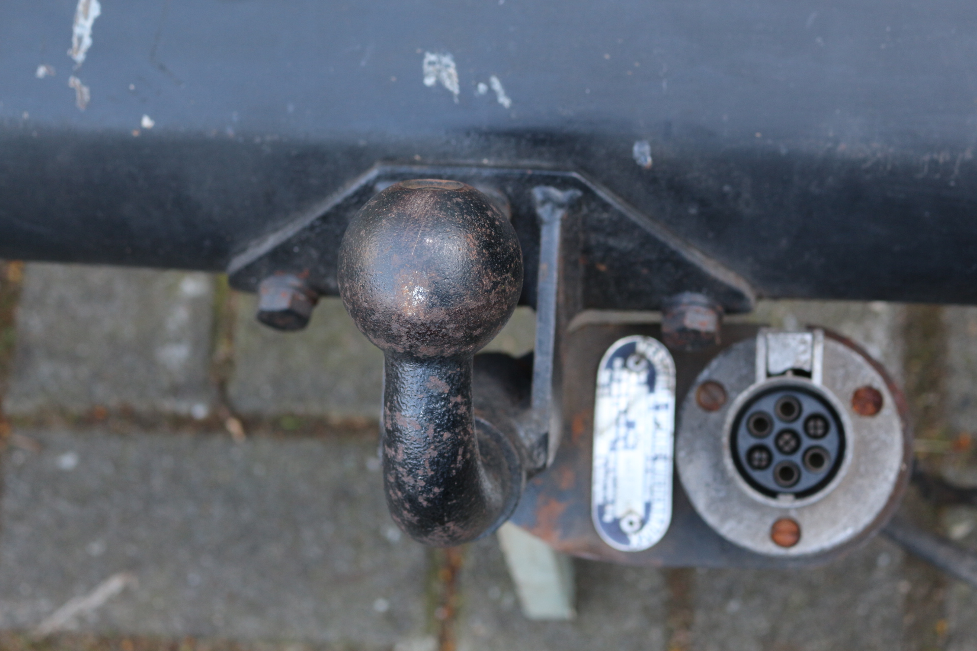

Nur fürs Protokoll .
Von innen aus gemessen.
T2a hat 1080mm zwischen den Trägern
T2 a/b hat 1115mm zwischen den Trägern
