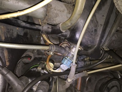

- ist die fünfte die auf Bild ? habe sie auch ausgebaut (sie hängt ja in der Benzinringleitung), sieht irgendwie nicht nach Enspritzdüse aus. Ist aber dicht.

Phillip hat geschrieben:- ist die fünfte die auf Bild ? habe sie auch ausgebaut (sie hängt ja in der Benzinringleitung), sieht irgendwie nicht nach Enspritzdüse aus. Ist aber dicht.
Das ist Düse 5 :thumb:

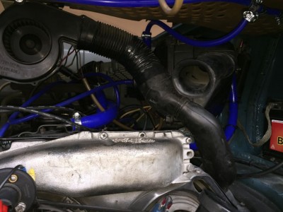

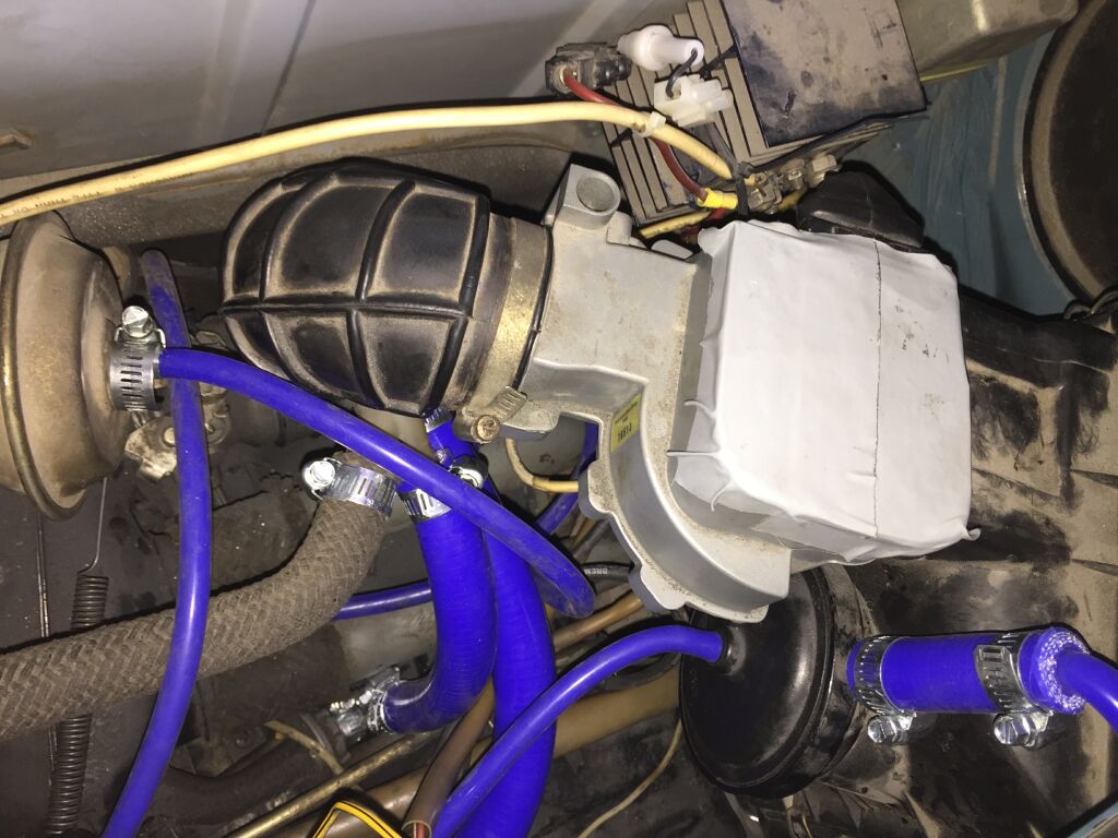

Wollte noch zwei Bilder mit den neuen Schläuchen zeigen. Die meisten sind getauscht.
Mal schauen, ob das mit dem Benzin im Öl jetzt nicht mehr auftritt.
Auf alle Fälle springt der Wagen wieder gut an und läuft auch ruhig. Nimmt Gas an und geht beim Gas wegnehmen nicht mehr aus.
