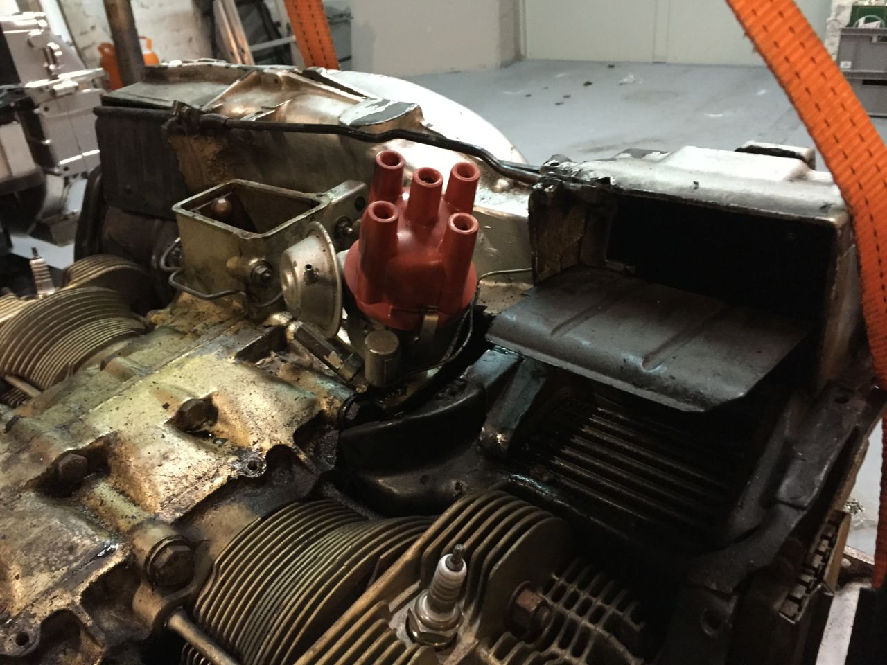

Hallo liebe Bullifreunde,
nach gut 10 Jahren habe ich meinen alten 1,7 Liter (CA) Motor aus meinem Bulli ausgebaut. Der war dort nur übergangsweise an Stelle des originalen CJs geplant, lief aber immer 1A und war deshalb doch etwas länger drin.
Der Motor war die ganze Zeit - auch bei langen Vollgasfahrten (Backstein) - thermisch unauffällig, kein Ölverbrauch, keine Probleme.
Jetzt liegt er hier teilweise zerlegt vor mir und ich bin total verunsichert über die Stellung der Klappen der Kühlung (Gebläsekasten zu Motorverblechung).
Wenn der warme Thermostat das Drahtseil verlängert klappt die (in Fahrtrichtung) rechte Klappe nach oben und öffnet den Gebläsekastenzugang. Gleichzeitig klappt die linke Klappe nach unten und öffnet ebenfalls den Gebläsekasten. Dabei verschliesst sie aber komplett den Luftzugang zum Ölkühler?
Ich würde gerne den Sinn verstehen, es erschliesst sich mir nicht warum bei warmem Motor der Ölkühler nicht durchströmt werden soll.
Oder Sind die Klappen falsch eingebaut? Aber warum hat der Motor dann 10 Jahre problemlos funktioniert, auch bei 40 Grad in Italien und über alle möglichen Alpenpässe?
Gibt es ein Schema auf dem die Klappenfunktion sichtbar ist, wenn ja würde ich mich sehr über Zusendung freuen.
Bitte lasst mich nicht dumm sterben!!!
Hier ein paar Bilder vom Objekt:
LG AM
Klappen Kühlsystem richtig montiert?

Hi Andi,
Na die Linke Klappe ist doch bei entspanntem Seil ganz offen. Somit strömt die Luft über die Klappe in Richtung Zylinder und unter der Klappe durch in Richtung Ölkühler. Die Rechte Klappe ist bei entspanntem Seil ganz offen, somit geht die Luft komplett zu den Zylinden. Alle Beschreibungen meine ich in Fahrtrichtung....

Hallo Andi,
Ich denke das ist folgendermaßen:
-Motor kalt Thermostat kurz, rechte Klappe ziemlich geschloßen linke klappe ganz oben Luftquerschnitt ebenfalls ziemlich geschloßen-> Motor soll sich aufwärmen damit das Öl schnell fließen kann.
Ich denke das die Klappe nur sehr kurz in diesem Zustand stehen.
- Motor betriebswarm Thermostat mittel lang, rechte / linke Klappen halb bis 3/4 geöffnet-> Luft ströhmt sowohl über die Zylinder als auch über den Öhlkühler alles wir schön gekühlt.
- Motor wird bei z.B. einer Passfahrt sehr warm rechte Klappe 3/4 bis 100% geöffnet linke Klappe 3/4 bis 100% geschlosen-> Motor ist extrem heiß bis kurz vor dem Hitzetot. Jetzt wird "kurzzeitig" die Priorität der Kühlung auf den Zylinderkopf gelenkt in dem der Ölkühler weniger Priorität bekommt.Der Kopf wird schneller heiß als das Öl im Motor und somit muß er im Extremfall auch besser gekühlt werden. Die Masse Öl puffert etwas.
Denke so in etwa ist das gedacht.
Ein Punkt hast du noch vergessen wie weit kann denn die rechte Klappe überhaupt aufgehen wenn das Abdeckblech drauf ist?da ist doch ein Anschlagpuffer für die Klappe dran. Denke das der Zustand linke Klappe ganz zu gar nicht erreicht werden kann da wird bei ~80-85% schluß sein.

Re: Klappen Kühlsystem richtig montiert?
Glaube die richtige Antwort war bisher noch nicht dabei
Es sieht nur so aus als wäre die Linke Klappe geschlossen, weil sie sich im warmen Zustand direkt über den Ölkühler legt.
Aber genau jetzt wird der Ölkühler mit Luft versorgt, weil unterhalb der Klappe ja noch ein Spalt ist unter dem die Luft herströmen kann und direkt in den Kühler geleitet wird. Es ist nicht viel aber es reicht aus, die warme Luft die sich im Ölkühler sammelt nach unten abzuführen.
also als ich vor 2 Monaten meinen Motor zerlegt habe hab ich mir genau die gleich Frage gestellt.
Fand es auch ein wenig komisch...
http://forum.bulli.org/viewtopic.php?f=7&t=18844
Aber langsam wird es mir klarer....nachdem ich hier die Antworten gelesen hab.
Jochen hat es ja schon ein wenig erklärt bzw. burger.
Man muß sich ja noch das Große Blech auf dem Motor vorstellen, das hatte ich gar nicht gedacht.
Und eben es ist ein Spalt zwischen der Linken Klappe und dem Alugehäuse...da geht dann die Luft zum Ölkühler.
Danke für die Antworten,
interessant daß es immer verschiedene Theorien gibt..
Aber die Antworten vom Markus und Johannes bringen es auf den Punkt. Ich habe den Spalt unter der Klappe nicht beachtet.
Da drückt die kühle Luft aus dem Gebläsekasten direkt auf den Olkühler. Man sieht es nur von der Seite nicht, aber wenn der Gebläsekasten offen ist wird es
Hallo liebe Kühlluftfans,
http://www.volksbolts.com/faq/cooling.htm
Die linke Kühlluftklappe ist ja nicht direkt unten am Kühlluftgehäuse gelagert, sondern hat einen (kleinen) Abstand. Ist die linke Klappe im kalten Zustand geschlossen, bekommen weder die linken Zylinder / -köpfe noch der Ölkühler Frischluft zugefächelt. Bei heißen Motor schwenkt die Klappe um. Der obere Bereich nach vorne, der untere leicht nach hinten. Dadurch bekommen dann Zylinder / -köpfe (1# 2) 40 % des Gesamtluftstromes und der Ölkühler 10 %. Ein Weglassen der linken Klappe aus welchem Grund auch immer stört somit nachhaltig die Luft-Ver /- Aufteilung gewaltig
Bei Außerbetriebnahme des Thermostates empfiehlt sich somit das Belassen der Klappen und Arretierung auf "offen".
