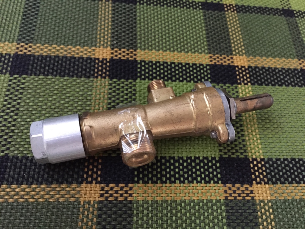

Um die Heizung auszubauen, muss ich unten über den Kamin gehen, oder? Gibt es evtl. irgendwo ne Anleitung? Wenn man dran kommen würde, wäre das ja ganz einfach - 4 Schrauben. Ich hab mal ein Foto von dem Teil gemacht, das ich austauschen möchte.

büsle
Beiträge: 1146
Registriert: 20.11.2012 07:38
IG T2 Mitgliedsnummer: 712
Re: Austausch Ventil bei Truma SBA 1800
Beitrag von büsle »
Servus Matze,
Bullyfahrer hat geschrieben:Um die Heizung auszubauen, muss ich unten über den Kamin gehen, oder?
Ja so ist es.
Wenn Du allerdings deine Blechverkleidung der Heizung abbekommst,
währe der Ventil austausch ein Spaziergang.
Grüßle Martin
