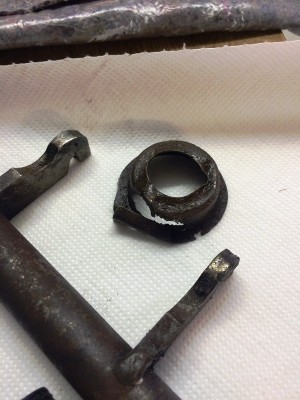

hi Leute,
hab nun meine Gangbox sanniert und Motor ist auch firsch aufgebaut. Jetzt fehlt mir noch ein Teil... die Blechkappe auf dem Foto. Die sitzt auf der Welle, die das Ausrücklager im Getriebe hält und schützt die dahinter liegenden Gummilager. Neu gibt es sie nicht mehr bzw. ich habe keine Quelle gefunden die das Teil anbietet.
Kennt ihr eine?
Falls nicht, wie habt ihr das Teil ersetzt? Selbst dengeln?
Es gibt auch zwei Wellendurchmesser, der hier ist 20 mm...

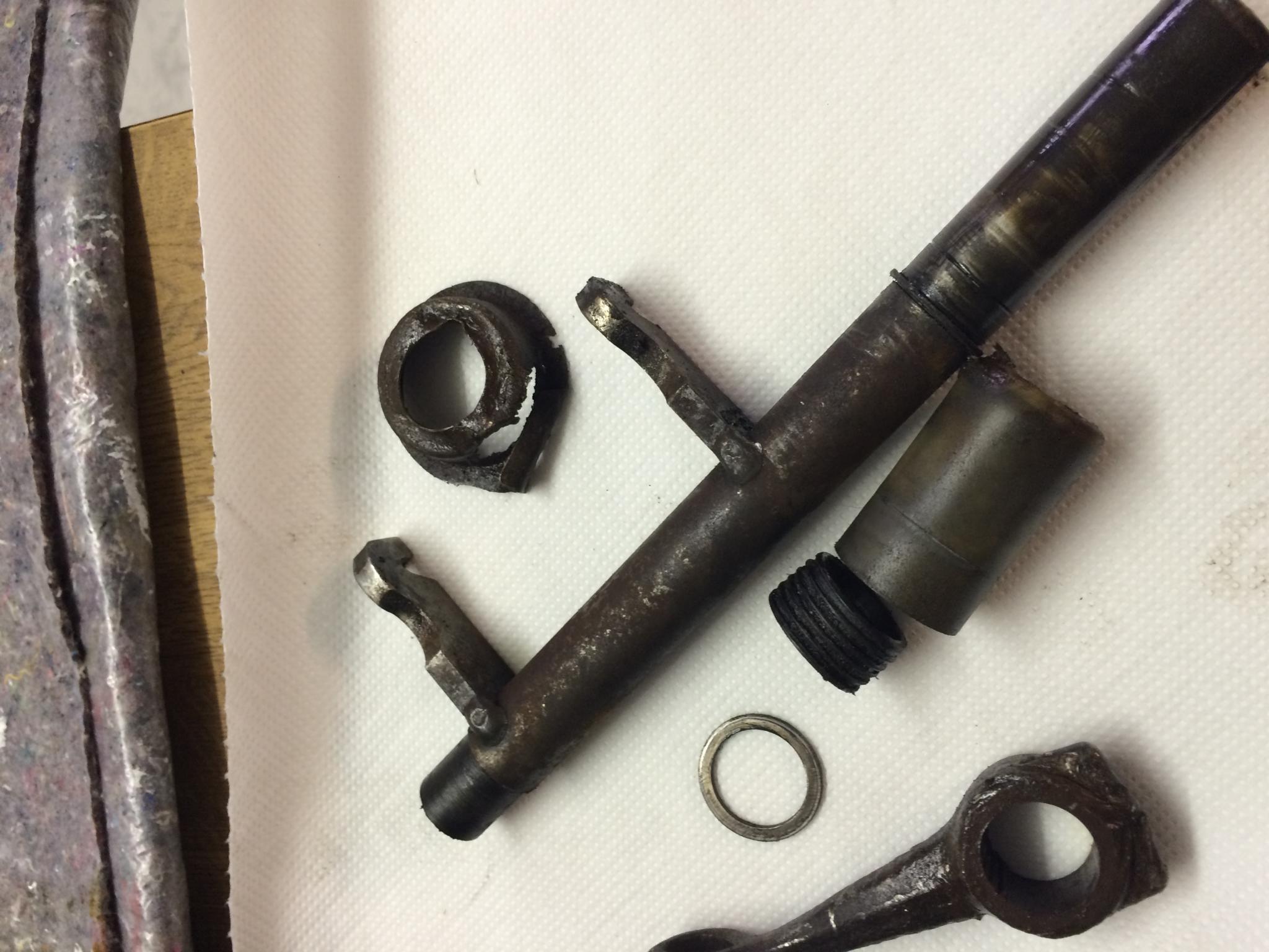

hier der Hebel bzw. die Welle in der Übersicht...

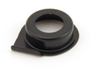

sirwilliam hat geschrieben:... die Blechkappe auf dem Foto.
... meinst wohl Führungstopf für Rückzugfeder?
sirwilliam hat geschrieben: Neu gibt es sie nicht mehr ....
... und ob :!:
sirwilliam hat geschrieben: ... bzw. ich habe keine Quelle gefunden die das Teil anbietet.
Wo hast Du denn nur geschaut?
sirwilliam hat geschrieben:Kennt ihr eine?
Selbstverständlich, Google einmal nach 111-141-727A ('76-'79 VW Typ 2 (091 Getriebe, Bus), passt das?)
Wenn das das Teil Deiner Begierde ist, dann sollte VW Classic Parts soviel davon haben, dass sie sie verkaufen müssen. :D
http://shop.volkswagen-classic-parts.de ... tAodFh0Aow
... und dann "Verfügbarkeitsabfrage", Teilenummer.
Gutes Gelingen!
