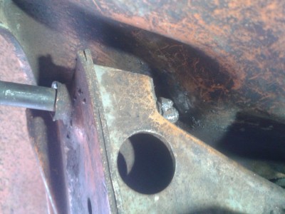

ich habe gestern schon in aller Stille gesucht/gelesen wie wohl ein gebrochener Scheißpunkt mit Loser Mutter an der hinteren oberen Dämpferaufnahme in der Vergangenheit "behandelt" wurde. Da ich mich gegen den Ausbau von Tank (Motor und Getriebe) und aufschneiden des Bleches entschieden habe (Siehe Knappmann und wohl auch diverse andere) musste heute gefräst/gedremelt werden. Für alle nachfolgenden "Mutternlöser": Das ist eine fiese Arbeit.
- Dämpfer abflexen (schwierig weil eng)
- Hülse aufbiegen und abnehmen
- Mutter hinten irgendwie mit Geduld und Spucke aufdremeln. Platz ca. 2 cm und keine Sicht.
Heute Vormittag sah es zwischenzeitlich so aus:
Dämpferschraube ohne Dämpfer mit gesprengter Mutter

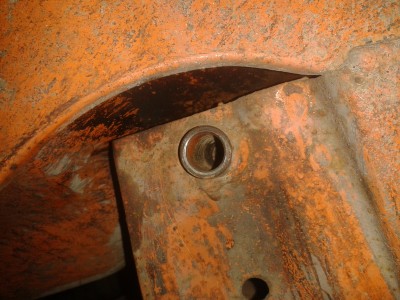

Dann so:
Aua
Aua

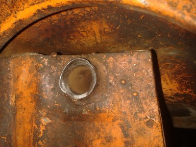

Links:
So Sollte es sein
So Sollte es sein
Irgendwann hatte ich die Mutter besiegt, aber das Ergebnis führt zur eigentlichen Frage: Wie bekomme ich zukünftig eine haltbare und sichere Dämpferaufnahme?
Bzw. Wer hat sich sowas schonmal "angetan" ohne den Tank rauszunehmen und es in der Folge haltbar bekommen.

Erstlösung: Schraube an normale Mutter Schweißen, Dämpferaufnahme plan flexen, Scheibe zw Dämpferaufnahme und Dämpfer, Schraube rein, anziehen (bissl mehr als 90 Nm), gut.
Die Angeschweißte Schraube dient zum anhalten der Mutter. Man kommt sonst nicht hin. Und wenn sich die Mutter lösen sollte passiert (hoffentlich) nicht viel, weil sie nur Vertikal belastet wird und sich nicht dreht. Falls was Locker wird hört man das auch gleich am klackern im Radhaus...
