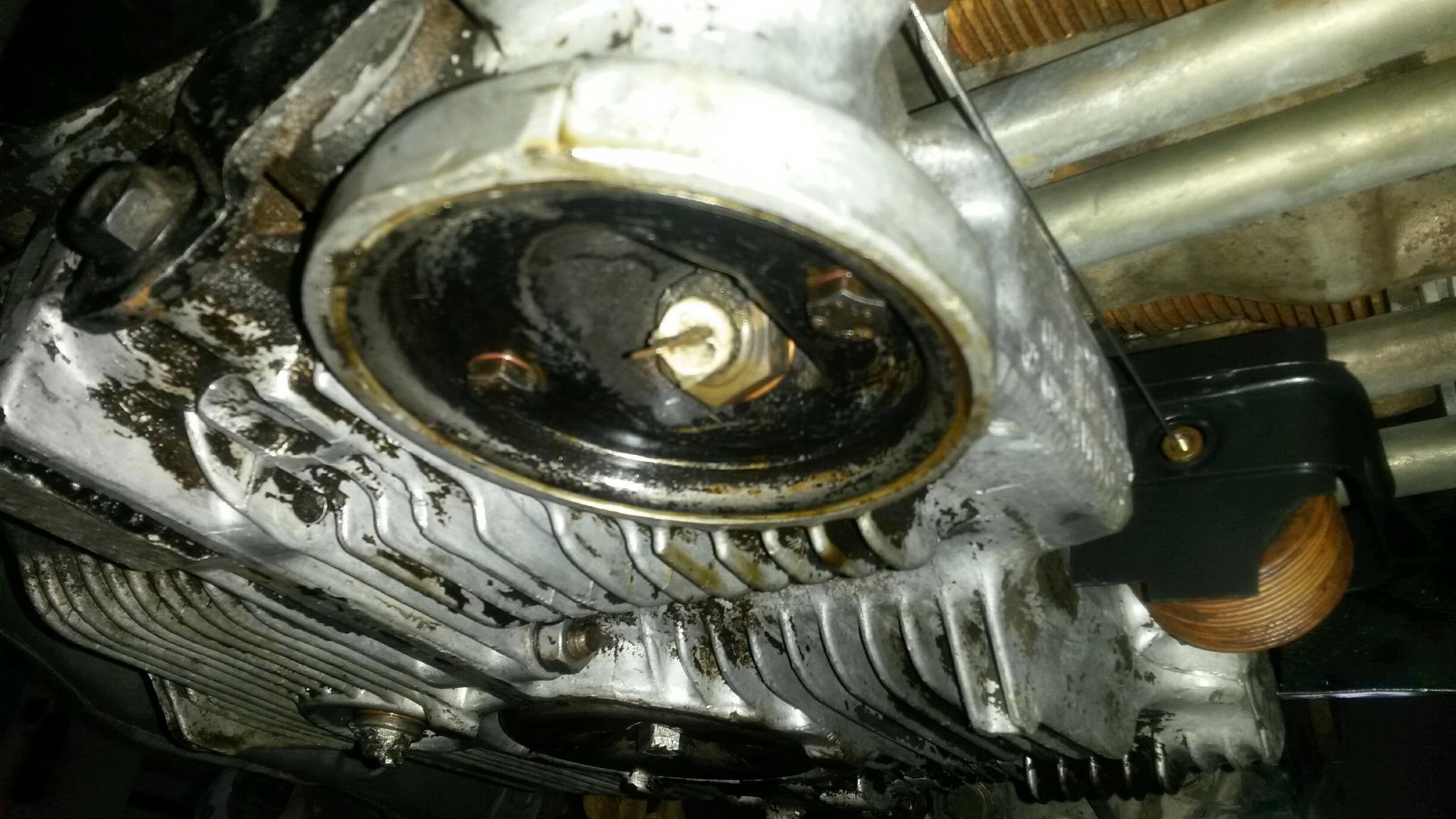

Ich habe mich heute wieder meinem Motor zugewendet. Ich wollte grad den Öltemperaturgeber für den Öldruckregelkolben nachrüsten. Dabei ist mir ein anderer Fühler aufgefallen, der vorher glaube ich nicht angeschlossen war. Ich meine mal irgendwo hier gelesen zu haben, dass dort eigentlich nix sitzt und manche dort den Öltemperatursensor nachrüsten.
Bilder sagen mehr als 1000 Worte. (Werde den auch noch rausdrehen und sehen was draufsteht.)
Also kurz und knapp: Ist das ein Standardsensor? Ist das ein Öltemperatursensor? Ist diese Lösung gut, oder doch lieber Öldruckregelkolben?
Danke euch!

Matze.Th hat geschrieben:Bilder sagen mehr als 1000 Worte.
So isset. Aber ohne Bild keine Worte :roll:.
Nur ein paar.
Vielleicht ist es ein Temperatursensor, der hinten rechts unten in den Deckel für den Typ3-Einfüllstutzen geschraubt ist (beim Typ1-Motor)?

Matze.Th hat geschrieben: .......den Öltemperaturgeber für den Öldruckregelkolben ....... Ist das ein Standardsensor? Ist das ein Öltemperatursensor? ........
Du sprichst vom Champagne - also Typ4-Motor?
Es gibt beim Typ4-Motor neben dem Ölsiebdeckel im Kurbelgehäuseboden noch einen weiteren Deckel im Einlaufbereich des Öl-Einfüllrohres. Dort schrauben Einige einen Temperatursensor hinein. Serie ist der beim Bus aber nicht. Vom VW-Porsche GB kenne ich diesen Deckel original mit einem Einschraubstutzen für einen Temperatursensor fürs Öl. Als Regelgröße für die eigentlich rein mechanisch wirkende Öldruckregelung wird der aber nicht verwendet.
Stell mal ein Bild ein. Vielleicht reden wir ja aber auch aneinander vorbei.

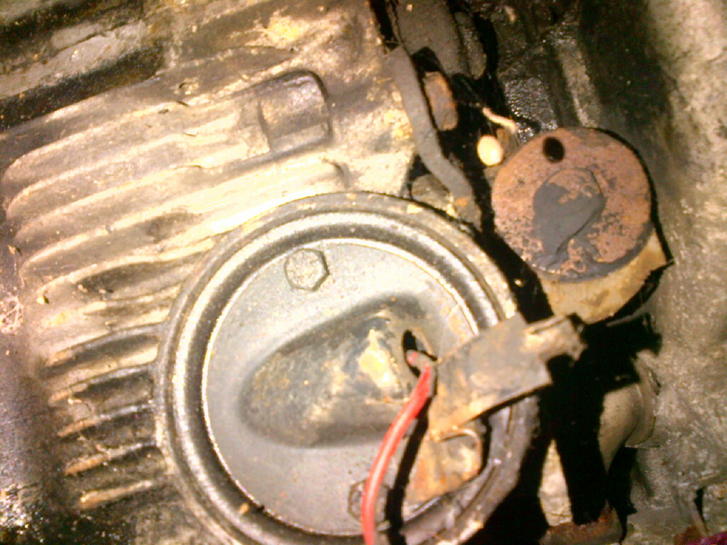

Ups... das passiert mir sonst nur mit mailanhängen :)
Nu sollte es dabei sein...

... mein Tipp, nachgerüsteter Öltemperaturgeber nach Art der Amis:
http://www.ratwell.com/technical/VDOGauges.html
... also kein Standardsensor. 8)

ja - das ist eine solche "Anwendung" , nicht ganz der Deckel vom GB.
Hat aber mit der Öldruckthematik nichts zu tun.
Deckel beim VW-Porsche Typ4-Motor Kennbuchstabe GB

Also alten Sensor raus, neuen Temperaturfühler rein und gut is? Oder passt mit der Einbaulage da irgendwas nicht?
Matze

wenn er dicht ist und er irgendwo was zur Anzeige bringt - einfach drinlassen.
Anzeigegerät und Sensor sollten zusammenpassen.
Serie ist er wie gesagt nicht - hast Du überhaupt ein Anzeigeinstrument?
Nochmal - mit der Öldrucklampe hat der nix zu tun.

Öldruck hatte ich auch nie von gesprochen (jedenfalls nicht absichtlich). Wollte unterhalb des Öldruckregelkolbens ein Temperatursensor nachrüsten. So nen Deckel hatte ich im Netz nirgends gefunden. Aber ich hätte wohl einfach mal drunter gucken unter meinen Motor und nicht nur im www ;)
Anzeige habe ich schon. Ich müsste dann mal prüfen, ob das Teil funktioniert. Aber den kann ich ja echt noch einfach tauschen wenn der Bulli wieder läuft.
