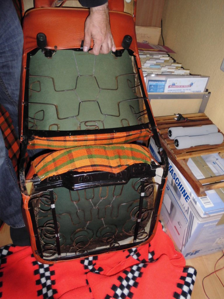

Hier noch ein Bild vom Stecksitz da sieht man auch ein wenig die Rohre wo die Kopfstütze drin sitzt.
Hast du die vielleicht an deinem? Dann müsstes nur die Kopfstütze und die Kunststoffblenden besorgen.
Grüße Daniel

hallo daniel +bigbug, danke mal für die rückinfo,
die gezeigte sitzrückseite ähnelt ja (bis auf die eckige sitzform) dem meiner "steck-" 73er sitze,
habe im netz eine 78er bedienungsanleitung eingesehen>>ebenfalls stecksitz>>geklärt der fall
jetzt wäre natürlich die frage, ob einer einen kennt der so einen beifahrersitz mit ks-aufnahmen über hat,
bezug ist nebensächlich, da ich neue schon bestellt habe, kopfstütze ebenso nebensächlich, da neuwertige bereit liegen,
ich könnte auch einen tausch gegen eine komplette beifahrerbank (braunes leder, bezüge erneuerungsbedürftig)
mit (allerdings auch rissigen) 2 kopfstützen anbieten, kriegsentscheident ist komplettes/heiles gestänge ...
gruß aus hro, dietmar
