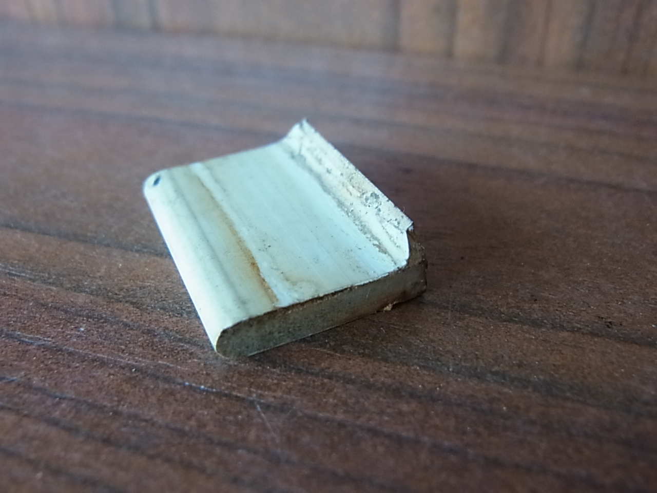

Habe meine Dreiecksfenster in den Türen demontiert, dabei fiel mir auf beiden Seiten das abgebildete Kunststoffteil entgegen. Ich hatte mir nichts dabei gedacht, jetzt aber, beim Zusammenbau, habe ich etwas seitliches Spiel im Drehfensterrahmen, der die Gummidichtung aufnimmt (vor allem vorne in der abgerundeten Ecke des Rahmens.
Kann es sein, dass dieses ca. 20x20mm große und ca.2-3mm dicke Teil im Werk eingebaut wurde, um das Spiel des Drehfensterrahmens in der Tür zu begrenzen? Im Rep.Leitfaden habe ich nichts darüber gefunden.
Freue mich auf eure Hinweise,

das hatten wir schon mal:
http://forum.bulli.org/viewtopic.php?f= ... 1&start=15
Gruß Bernd

Hallo Bernd,
danke für den Tipp, so ähnlich hatte ich mir die Funktion des Plastikteils vorgestellt. Jetzt weiß ich auch, wo zwischen Tür und Ausstellfensterrahmen das Ding gesessen hat.
Mal sehn, ob man im eingebauten Zustand des Ausstellfensters noch etwas dazwischen bekommt.
