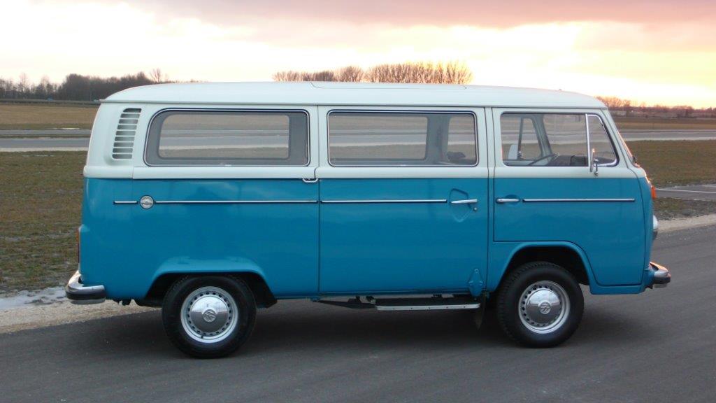

immer Kunststoff
hier noch ein Foto von einem 77iger ohne jegliche Drehfenster wie es Serie war kannst dem Händler mal schicken :dafür:
