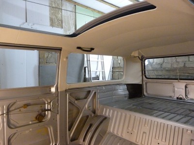

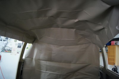

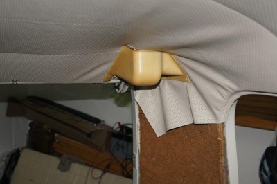

Sorry - hat was gedauert... Hier sind ein paar Bilder vom Himmel. Snd leider in nicht allzu guter Quali da ich nur ein Handy dabei hatte. Habe keine Naht auf der Hälfte des Schiebedachausschnittes (der im Übrigen noch nicht im Himmel ist) finden können. Längs- oder Quernaht? Alles in Allem ist die Qualität des Himmels so lala. Der Stoff selber ist okay. Aber vom Schiebedachteil stimmen die Nähte hinten und vorne nicht. Der muss nochmal komplett selber genäht werden. Die Abstände zwischen den Nähten sind ca. 1-2 cm zu eng. Dafür gibt es aber relativ viel Stoff. Neben dem Haupthimmel und dem Schiebedachteil ist noch einmal ein Stück von bestimmt 3 m2 für die Säulen und Seiten da. Hieraus nähen wir auch einen neuen Schiebedachhimmel.

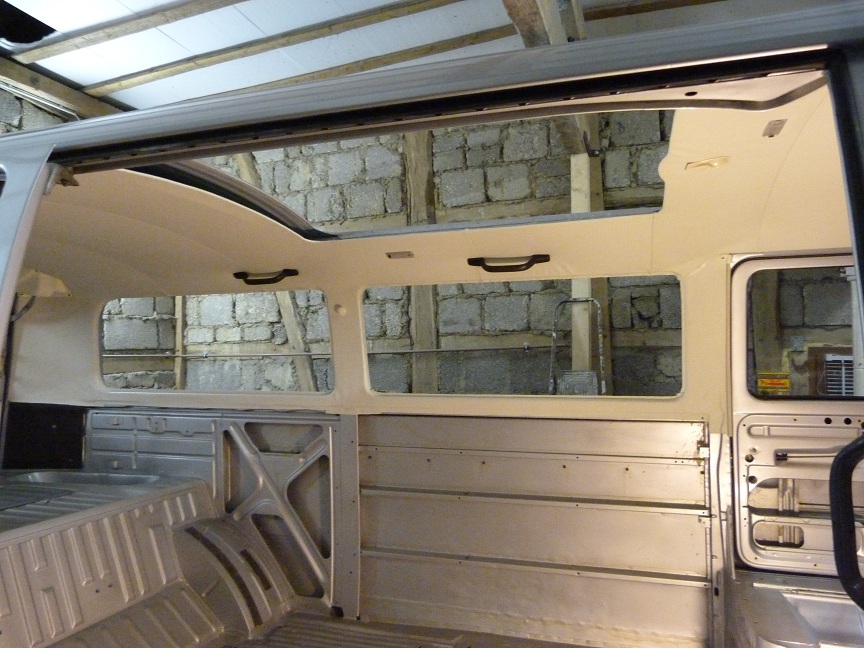

Die Nähte auf dem Schiebedachdeckel sitzen da wo sie hin gehören und auch der Rest ließ sich recht gut verarbeiten. Ich denke, jemand mit Sattlererfahrung bekommt den auch gut eingebaut.
Ich hatte bisher keinen Himmel in den Fingern gehabt, der auch nur annähernd diese Ausmaße hatte und habe mir entsprechend einen abgebrochen. Bin aber mit dem Ergebnis absolut zufrieden.

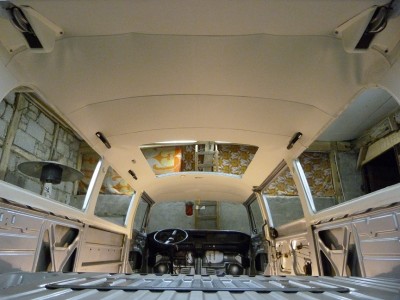

Jörg, dass sieht super aus. Jetzt könne ja endlich die Scheiben rein - oder? Hattest Du den Abnäher noch machen müssen, über den wir am Sonntag sprachen?
Gruß, Hanno
Gruß, Hanno
Re: Bezugsquelle Himmelstoff?
Jep, jetzt muss ich noch die Rahmen der Austellfenster tauschen, dann können sie rein. Den Abnäher kann man auf den Bildern sehen, fällt aber nicht weiter auf, wenn man es nicht weiß. Nähkurs bestanden
