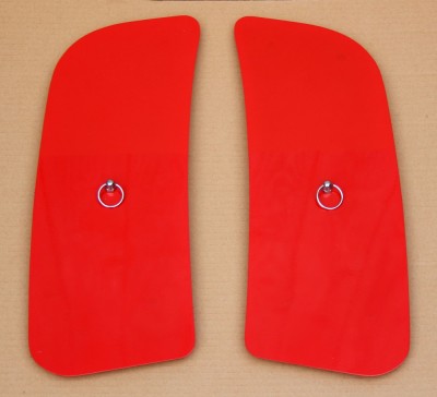

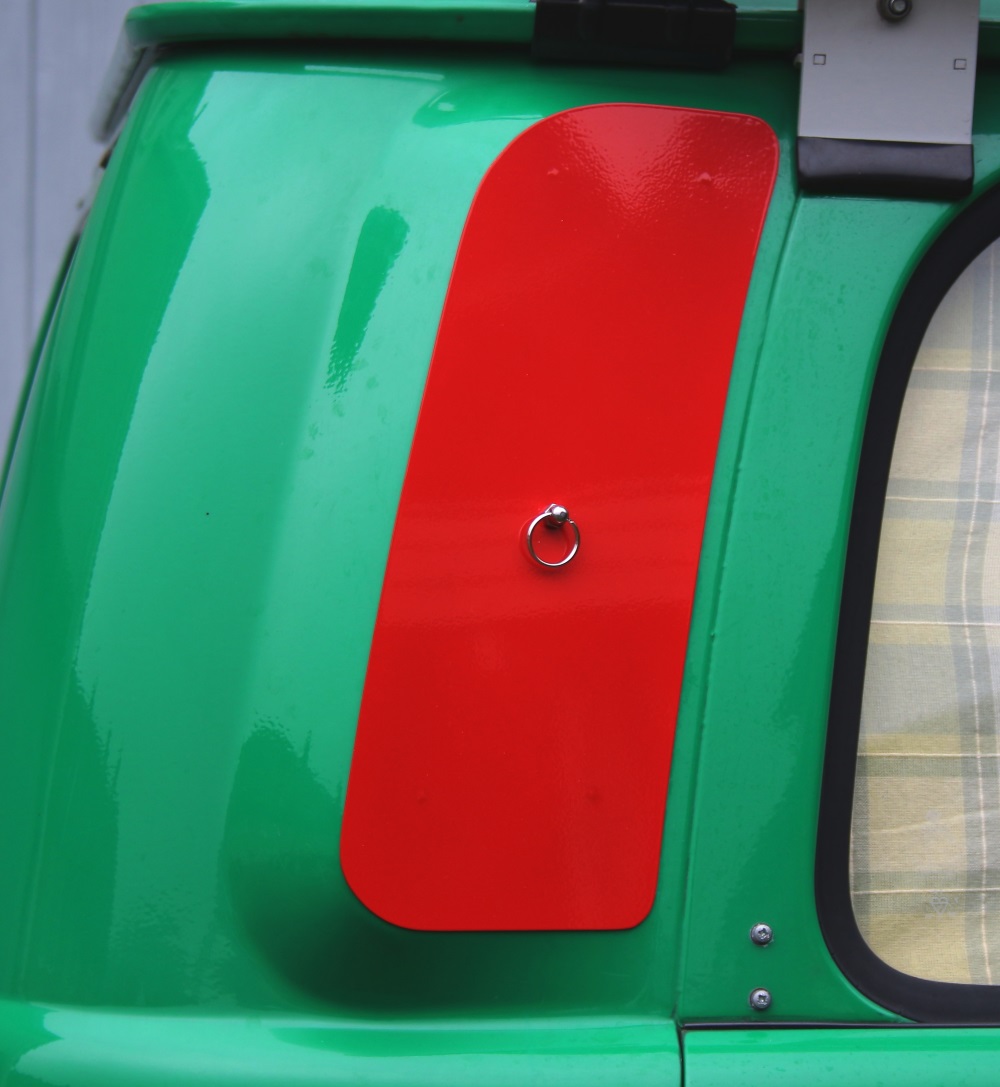

Ich habe Formbleche aus Edelstahl gebaut, die im Brandfall in die Lufteinlässe eingehängt werden und diese verschließen. Die Motorklappe bleibt dabei natürlich unbedingt geschlossen.
Die Rauchgase können nicht mehr nach oben entweichen, stauen sich zurück bis in den Motorraum und treten unter dem Motor aus. Der Sauerstoff wird verdrängt und das Feuer wird zu einem Schwelbrand mit deutlich geringerer Temperatur reduziert. Offene Flammen werden vermutlich hauptsächlich unter dem Motor und eventuell auf der Straße durch auslaufendes Benzin auftreten und können dort mit einem Feuerlöscher effektiv bekämpft werden. Möglicherweise lässt sich das Auto auch ein Stück weiter ziehen.
Ob diese Maßnahmen den Brand komplett löschen hängt wohl vom Einzelfall ab (ich bitte um Verständniss, dass ich das nicht selbst ausprobieren wollte), aber sie verschaffen entschieden mehr Zeit um das Feuer zu bekämpfen und bis zum Eintreffen der Feuerwehr das Schlimmste zu verhindern.

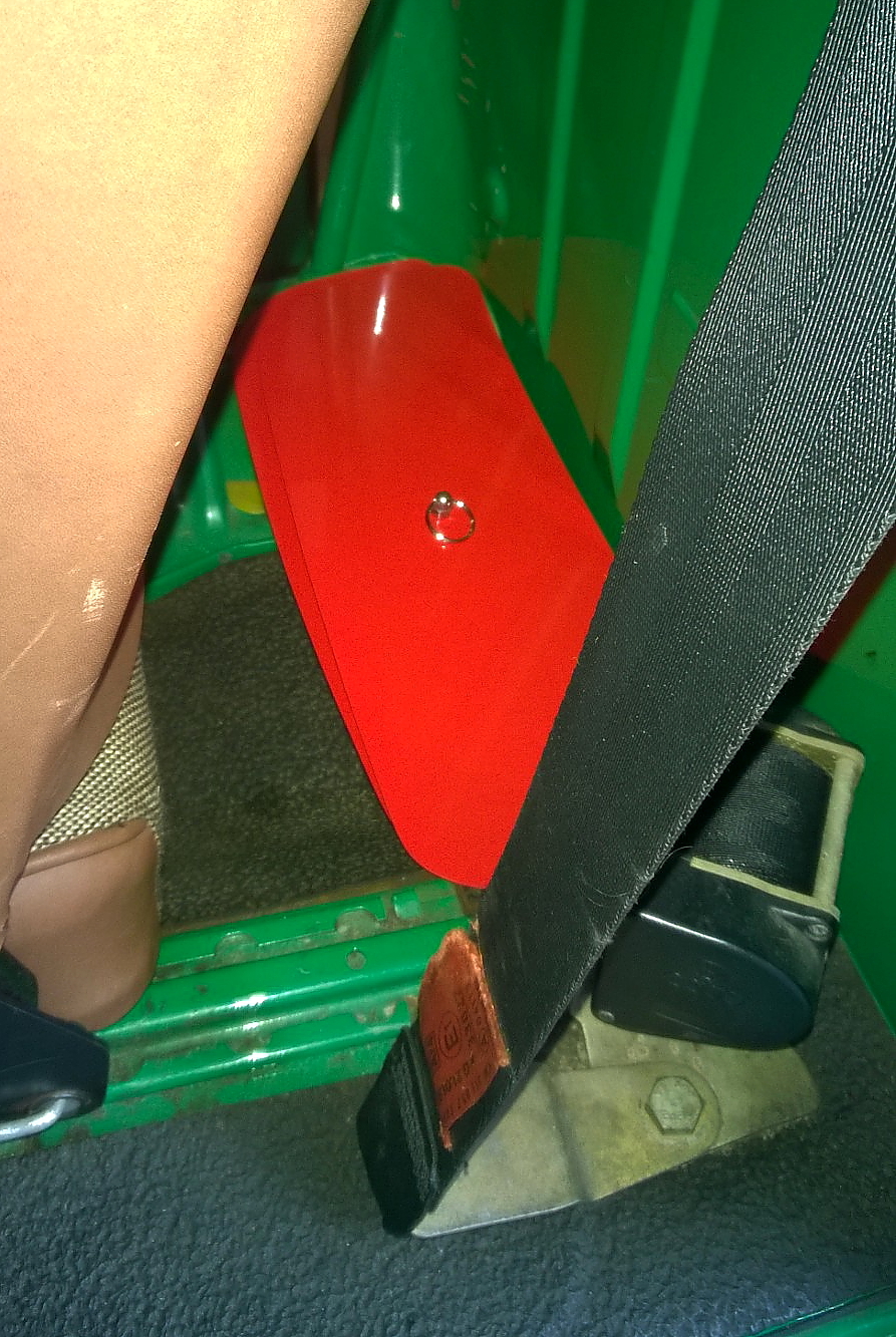

Ich habe meine Bleche hinter dem Fahrersitz platziert, damit sie im Ernstfall schnell griffbereit sind.

Die Bleche lassen sich auch zum Schutz vor hereinwehendem Schmutz einsetzen. Wenn wir in Dänemark am Strand stehen, muss ich jetzt nicht mehr hinterher den Sand aus dem Motorraum saugen.

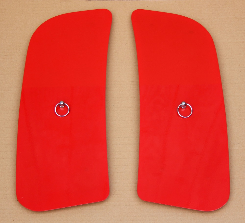

Die Bleche sind aus 1mm Edelstahlblech geschnitten und sind in Feuerwehrrot RAL3000 pulverbeschichtet. In der Mitte befindet sich außen je ein Griffring. Selbstverständlich müssen die Bleche vor Fahrtantritt entfernt werden.
Der Preis pro Paar liegt bei 59 Euro zzgl. 5 Euro Versand. (Bei mehr Blechen auch nur ein mal 5 Euro)
Bei Interesse bitte melden.

Hallo Jörn warum hast du den Blechen nicht einfach Magnete verpasst?

durch starke Erwärmung können Magnete entmagnetisiert werden. Wäre doch nicht hilfreich wenn die Deckel im entscheidenden Moment runter fallen :wink:

Was macht ein Magnet wenn er heiß wird? -Nix mehr.
Die Idee mit den Blechen ist sicher nicht schlecht und vor dem Risiko eines Brandes ist wohl keiner sicher.
Aber warum Edelstahblech? Das reagiert wesentlich stärker (Verzug) auf Hitze als Stahl.

Ich habe mich für Edelstahl entschieden, weil es am Strand nicht rostet, falls die Kunststoffbeschichtung mal einen Kratzer bekommt. Die Winkel (2mm) greifen in die obere und untere Strebe, sodass bei einem eventuellen Verzug das Blech trotzdem dicht an der Öffnung bleiben würde. Der größte Teil der Öffnung bleibt verschlossen und der Effekt bleibt bestehen.
