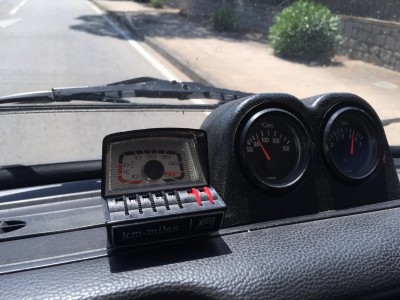

Re: Halterung Zusatzölkühler
Hallo Matthias,
bin nach fast 4000km aus Korsika zurück und muß sagen, der Kühler war die beste Investition in den Bus.....
Selbst bei über 30 Grad Außentemperatur an der Steigung zum St. Gotthard Tunnel waren gerade mal 105 Grad Öltemperatur drin.
So wird das Reisen mit dem T2 wirklich entspannt.
Viele Grüße Dirk
Viele Grüße Dirk
