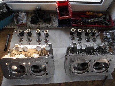

Ich hab zum Glück mal die Brennräume ausgelitert....57 ccm....also nicht das was Herr Remmele mal gemeint hat (laut seiner Angabe 52ccm).
Mit dem Brennraum wäre die Verdichtung nur noch 8,1 : 1.
Also die Köpfe erst mal zerlegt.
Neue Köpfe zerlegt
Neue Köpfe zerlegt

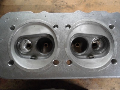

Bin mal am Samstag nach Schwenningen gefahren und da wurden die Brennräume ausdedreht/gefräst.
Berechnet hab ich das ca. 0,6 mm vom Rand weg muß, die neuen AMC Köpfe haben da einen.
Nun ist er weg bzw. der Fräser hat die komplette Fläche geplant.
Kopf gefräst
Kopf gefräst

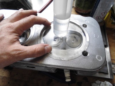

Als ich dann am Samstag Nachmittag daheim war hab ich die Köpfe wieder zusammengebaut und ausgelitert.
auslitern
auslitern
Ist jetzt doch etwas weniger geworden als gedacht...wollte so 51-52 ccm...
Jetzt hab ich ca. 50 / 50 / 50 / 50,3...der Inhalt der 50 ml Spritze hat immer ganz genau rein gepasst, außer bei einem, da musste noch ein wenig mehr rein.. :roll:
Denke der Unterschied kann man noch lassen. Bin natürlich jetzt an der oberen Grenze....Verdichtung 9:1 :roll:

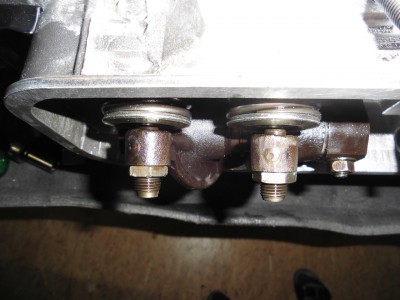

Köpfe sind jetzt montiert und ich hab mal den Kipphebelbock vom 3. Zylinder eingebautum die Ventilüberschneidung zu suchen. Um den OT des 1. Zylinder zu suchen.
Da ja noch das Rizel für den Zündverteiler richtig eingebaut werden muß.
Leider muß ich die Einstellschrauben ganz schön weit raus drehen beim Ventilspiel einstellen.
Einstellschrauben
Einstellschrauben
Geht das noch oder muß man wegen der Kippelgeometrie die Stößelstangen kürzen?

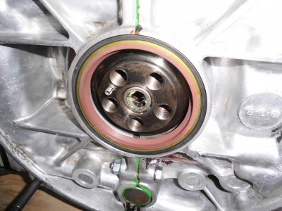

Bündig mit Gehäuse oder rein bis er hinten ansteht?
Simmerring hinten
Simmerring hinten

hab den Simmerring noch etwas mehr rein geklopft, aber nicht bis zum Anschlag.
Hab meine Schwungscheibe nochmal genau angeschaut und man erkennt ein wenig wo der alte gelaufen ist.
Leichte einlaufspuren, hab den Simmerring deshalb etwas weiter draußen gelassen.
Hab mir auch nochmal die anderen Kipphebel angeschaut.
Der Unterschied der Einstellschrauben dürfte ca. 2-3 mm sein.

... und der Simmerring sollte immer schön (genau) senkrecht zur Schwungscheibe laufen. Ein "taumeln" bedeutet früher oder später Undichtigkeiten!
Wenn man den Simmering aus benannten Gründen (Einlaufspuren auf der SW-Scheibe) nicht ganz bis Anschlag eintreiben möchte, kann nur ein (definierter) Distanzring für den benötigten Abstand sorgen. Sorry, aber das sind so meine Erfahrungen, bündig mit dem Gehäuse ist leider etwas undefiniert und ist nur mit Glückssache zu umschreiben. :?
