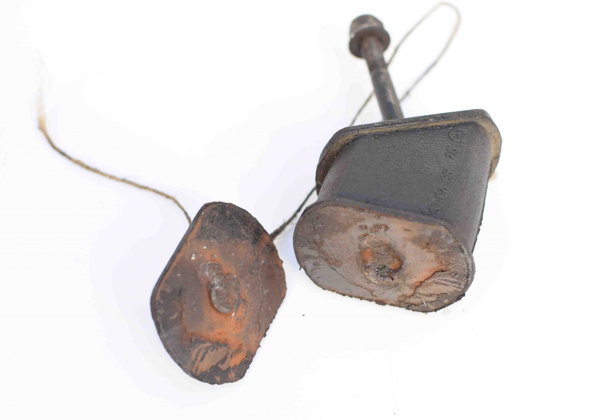

hat schon mal von Euch jemand ein Gummimetallager instand gesetzt? In meinem Fall hat sich die motorseitige Kopfplatte vom Gummipuffer gelöst, kann man die kleben? Mit Pattex, Spucke oder anderen Zaubermitteln?
Die Gummiteile scheinen ansonsten noch i. O. zu sein, keine Risse, nicht versprödet o,ä. . Neuteile sind zudem gerne mal qualitativ im unteren Bereich angesiedelt und dazu dann nicht wirklich preiswert wie ich finde...
Hat jemand ´nen Tip?

da kann mann nix kleben, da ist der eingegossene Metallanker durchgerostet bzw vor langer Zeit abgerissen und gerostet

ich habe das Teil nochmal genauer unter die Lupe genommen und meine nun festgestellt zu haben, dass die Metallplatte eine innere Verbindung zum Gummilager gar nicht erst hatte...
Ich habe die Kontaktfläche zunächst gründlich gereinigt und dann mit einer Reißnadel versucht, zerstörungsfrei metallisches Innenleben zu sondieren... geschlossene Gummioberfläche, also weiche Schale und weicher Kern! Allerdings scheinen die Teile durch eine Art Vulkanisierung zusammen gekommen zu sein, da sich die unregelmäßige Oberfläche der Metallplatte auf das Gummiteil übertragen hat.
Gibt es vielleicht doch noch eine Reparaturlösung für das Ding? Ich vermute auch mal, dass eine Zugbelastung für das Lager gar nicht vorgesehen ist und somit eine allzu starke Klebwirkung nicht erforderlich ist?!
Jetzt habe ich gerade noch die Fa. Freudenberg und Schwab unter dem Begriff Schwingungtechnik gefunden, da gibt es Elastomerdämpfer-Rundlager für Druck und Schubbeanspruchung die meine "Untersuchung" bestätigen. Allerdings ist die Frage nach einem geeigneten Klebstoff dadurch nicht gelöst...

Wie Du richtig vermutet hast, ist das Gummi auf das Metall vulkanisiert worden, mit Kleben kann man da wohl keine adäquate feste Verbindung hinbekommen. Jedenfalls habe ich in den letzten 44 Jahren von "Schrauber-Bekanntschaften" noch nie positive Rückmeldung bekommen, von Kurzzeiterfolgen einmal abgesehen welche alsbald korrigiert wurden.
Das Ersatzteil 021 199 231 C gibt es ab etwa 6 € bis knappe 25 €, wobei VW Classic Parts die Spitzenstellung einnimmt. Ob das dann auch mit einer Spitzenqualität gleichzusetzen ist, entzieht sich meiner Kenntnis. Der "Aircooledshop" wirb sogar mit Erstausrüsterqulität, vwheritage mit "Meyle Germany".

Das ist aufvulkanisiert und diese Verbindung ist unterrostet und deshalb zerstört. Eine Reparatur, wenn du dir das wirklich antun willst, wäre m.E. am ehesten mit Scheibenkleber machbar, also z.B. Sikaflex auf die gründlich entrostete Stahlplatte und abgeraspelte Gummikomponente. Eine Kartusche Sikaflex dürfte dabei allerdings schon teurer sein als ein neues Lager und der Erfolg ist auch zweifelhaft. Das Lager wird auf Zug genauso beansprucht wie auf Druck, weil es ja ein Drehmoment aufnimmt. Wenn das eine Lager Druck erfährt, wird das andere auf Zug belastet, jeweils abzüglich der Druckspannung, die beide aufgrund des Motorgewichts sehen. Ich habe mal eines kaputtgemacht, als ich mit schwerem Hänger auf schwerem Boden in einer Erddeponie rumgewütet habe.kabul hat geschrieben:Gibt es vielleicht doch noch eine Reparaturlösung für das Ding? Ich vermute auch mal, dass eine Zugbelastung für das Lager gar nicht vorgesehen ist und somit eine allzu starke Klebwirkung nicht erforderlich ist?!
