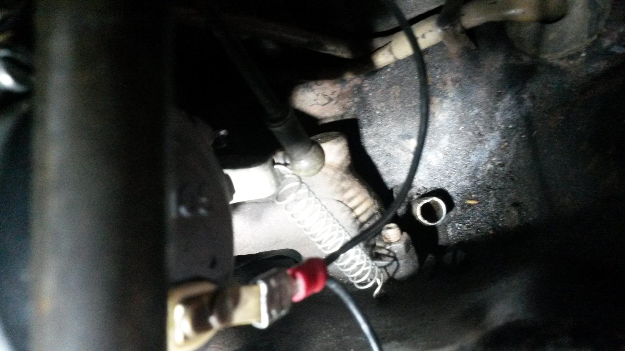

Beitrag von Stocki »
Das Bild zeigt den linken Vergaser bzw. dir Rückstellfeder am Vergaser!
