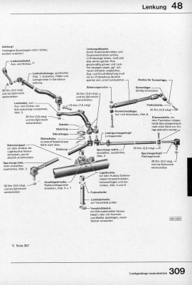

Hallo Rüdiger,
was ich gefunden habe in meinen Büchern, sind zwei mehr oder weniger identische Abbildungen. Keine Erklärung zum Ausbau der Lenkhebelwelle.
Ich hab das Teil mal bei meinem T1 getauscht. Das Schwierigste war der Platzmangel.
Die Graphik ist aus 'So wird's gemacht' von H.R.Etzold
