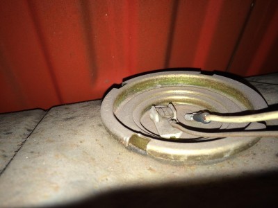

kurze Frage, ich habe an meinem Tankgeber (Tank) zwei Kabel, einmal braun und einmal weiß.
Kann mir jemand auf die Schnelle sagen, wo das weiße Kabel hin kommt?
Anschlüsse Tankgeber (1x braun und 1x weiß)?

ich bin etwas irritiert, laut Stromlaufplan sollten da eigentlich 2 braune abgehen. Siehe G (wie Geber):
http://www.vw-t2-bulli.de/data/wiring/1 ... iagram.jpg
Der braune vom isolierten Anschluss des Gebers (auf Deinem Bild der linke Anschluss) sollte zur Tankanzeige G1 gehen.
Der rechte der direkt auf den Tankgeberdeckel geht, also der weiße, sollte wohl direkt auf Masse gehen.

PS: hab mir Dein Bild nochmal in groß angeschaut:
das dicke weiße Kabel und der Stecker mit moderner Plastequetschung daran sind nicht original...
da hat jemand improviosiert.
Re: Anschlüsse Tankgeber (1x braun und 1x weiß)?
dann scheint das weiße die Masse zu sein, ich habe dieses nämlich beim Austausch des Tankrohres irgendwo abgezogen.
Werde mal eine Massestelle suchen.
Das weiße Kabel müsste bei Dir an die Karosse gehen - ja Masse - aber nicht irgenwo abziehbar, sondern verschraubt.
Der Kontakt am Tankgeber ist ja auch nicht gegen den Tank und damit gegen Masse isoliert...
Das braune am Tankrohr geht es an eine Flachstecker, der am Hauptstrang hängt... (nach vonre zur Tankanzeige)
such das Kabelende mit dem Flachstecker im Tankraum - oder unten nähe Radkasten.
so alles wieder i.O.!
Es war das Massekabel, welches oben im Rahmen mit einer Blechschraube befestigt sein sollte.
Ich habe dieses wahrscheinlich beim vorziehen des Tankbleches abgerissen.
Vielen Dank für Eure schnelle Hilfe.
