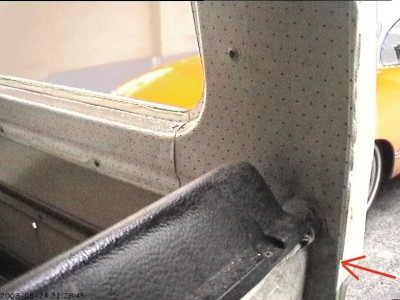

Ich bin dabei die ersten himmelteile einzukleben. Ich habe schon viele bilder angeschaut, konnte aber nicht erkennen wo genau der himmelstoff, der bei luxusbussen oder meinem z.b. an der b-säule der beifahrerseite endet.
Nach vorne würde ich mal annehmen bis unter den Kantenschutz. Dann ganz nach oben. Unten bis zu der höhe wo auch die anderen aufhören? Da drunter dann wieder kunstlederstreifen? Und richtung schiebetür? Vielleicht hat das noch jemand und kann mir das beschreiben oder 2-3 fotos einstellen. Wäre klasse.

warum hast Du bei Deiner Demontage keine Bilders gemacht?
Du kannst Dich ja durch meine Bildersammlung wühlen...
http://www.vw-t2-bulli.de/index.php?de-restoration
hier nur Beispiele daraus:

Ich habe sehr viele Bilder gemacht. Nicht ganz so exessiv wie Du das gemacht hast, aber schon viele. Nur wie das immer so ist, liegen die interessanten Details im verborgenen.
Deine Bildersammlung kenne ich mittlerweile auch ganz gut und habe auch zu diesem Thema vorher wieder da geschaut. Aber ich kann die Ecken, die mich grad interessieren nicht erkennen. Wird der Himmelstoff bis unter die Schiebetürdichtung gezogen? Oder eine Ecke vorher abgeschnitten? Und nach unten kann ich leider auch bei Deinen Bildern nicht erkennen. Hast Du das noch in Erinnerung wie das aussah? Oder jemand anders?

Da mit sich Bildbearbeitungsprogramme zur Hilfe die Kontrast und Helligkeit verändern lassen...Und nach unten kann ich leider auch bei Deinen Bildern nicht erkennen
Achte darauf, bis wohin die Perforation zu sehen ist (ob original so weiß ich nicht):Wird der Himmelstoff bis unter die Schiebetürdichtung gezogen?

Richtung Schiebetür die erste Ecke (außenecke) mitnehmen und in die zweite (innenecke) reinlaufen lassen?
Nach unten... kann ich nicht erkennen. Aber vielleicht kann mir ja jemand sagen wie weit das runter muss und ob da drunter, wie hinter der Schiebetür Kunstleder kommt oder einfach den Lack lassen oder ob der Himmelstoff ganz runter gezogen wird.
