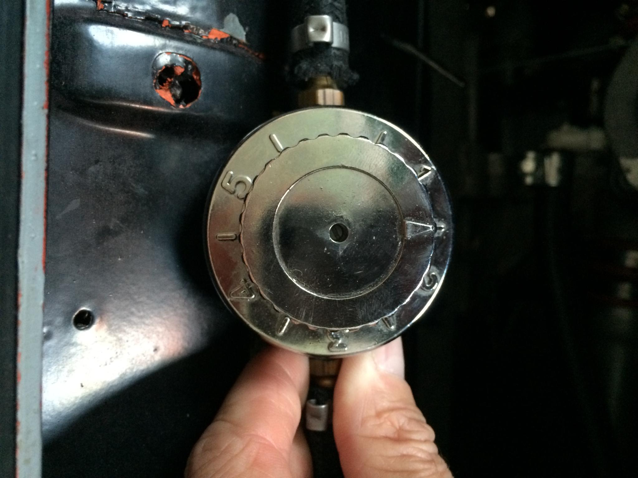

kann mir evtl. jemand sagen, welcher Benzindruck optimal für meinen Weber Zweistufen-Registervergaser Weber 32/36 DFAV ist.
Ich habe zwar einen Druckregler (siehe Bild), aber wie muss dieser eingestellt sein?
Re: Knistern in der Nähe vom 3 Zylinder nach längerer Fahrt
Ich habe das jetzt nicht alles durchgelesen aber warum ist denn der Benzindruckregler verbaut? Elektrische Benzinpumpe? Der Druck sollte unter 0.5bar liegen, sonst drückt es die Schwimmernadelventile auf und die Bude säuft ab bzw. läuft bescheiden im Leerlauf. Den optimalen Druck musst Du mal googlen, ich bin mir nicht sicher aber die Dcnf vertragen mitunter nur 0.2bar.
ja, es ist eine elektrische Benzinpumpe verbaut.
Grüsse
Grüsse
