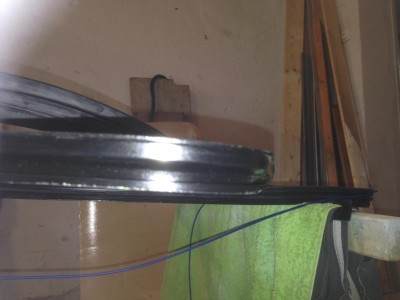

Re: Schiebefenster von bus-ok
Die Schiebefenster sind garstig, wir haben auch mehrere Versuche gebraucht.
Ihr braucht:
- Wäscheleine
- Gleitmittel (z.B. Cockpitspray)
- zwei Leute (einer zieht an der Wäscheleine, der andere drückt kräftig von außen gegen)
Wenn ich mich recht entsinne, haben wir unten in der Mitte angefangen und haben die Schnur dann erst nach hinten durchgezogen. Vor Einbau haben wir die Fensterrahmen und die damit korrespondierende Nut in der Dichtung mit Cockpitspray behandelt. Man sollte aber nicht zu viel nehmen, sonst rutscht einem die Scheibe ständig weg.
Danach die Wäscheleine in die Nut der Dichtung eingelegt, von außen so weit wie möglich in die Nut drücken, und die Dichtlippe mit Hilfe der Wäscheleine reinziehen. Klingt einfach, isses in diesem Fall aber nicht.

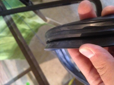

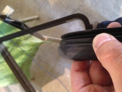

In welcher der Dichtung Nut soll die Feder der karosserie kommen?
- Jörch *198
- Beiträge: 1392
- IG T2 Mitgliedsnummer: 198
Oja. Nochmal danke dafür!Benutzername hat geschrieben:Moin Jörch, wie die Zeit vergeht...
Wenn ich das richtig erkenne, befindet sich der Daumen auf dem Bild an der Außenseite der Dichtung. Die letzte Nut in Richtung des Mittelfingers sollte diejenige sein, die in den Rahmen gehört.Manuel1889 hat geschrieben:In welcher der Dichtung Nut soll die Feder der karosserie kommen?

eine Frage hab ich noch bevor ich es heute mal versuche
Hast du wirklich zuerst das Fenster halbwegs in Position gebracht und danach erst die Wäscheleine herum gelegt?
Bei normalen Scheiben macht man das ja umgekehrt, jedoch habe ich mich schon gewundert wie das bei dieser Dichtung funktionieren soll.
