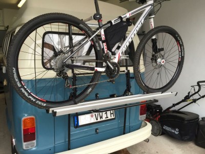

Schau mal auf das Nummernschild des Bullis - das ist der Paulchen Träger... mit all seinen Vor- und Nachteilen.JayJay60 hat geschrieben:Ansonsten: Was haltet ihr von diesem Träger hier...

Habe bei mir den Paulchen Träger angebaut. Die senkrechten Stäbe stehen auf der AHK Träger und sind dort festgeschraubt (kann natürlich auch abgenommen werden).
Hier ist der Vorteil, dass das Gewicht weder auf der Stoßstange noch oben an der Heckklappe "hängt".
Die Lösung deshalb auch, weil die AHG für den Wohnwagen ist.
Ein Elektrobike hatte ich schon mal dran.
Aber nur eins, weil ich noch strampeln kann und meine Holde anscheinend nicht so
Zwei gingen sicherlich auch -denk ich mal
