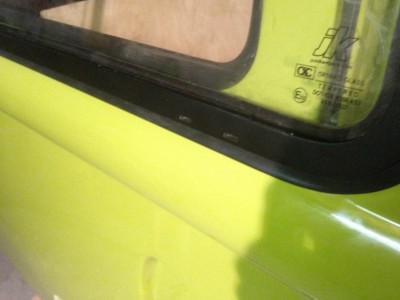

Da ich von bus-ok wieder mal keine Antwort bekommen habe, habe ich gestern meinen Lackierer kontaktiert und der konnte mir weiterhelfen.
Ich habe einfach immer die Dichtung falsch montiert :oops:
Hier 2 Fotos der eingebauten Dichtung. Damit sollts dann einfacher gehn.
Innen
Innen
Aussen
Aussen

Geht doch! :respekt:

habe es zum Anreiz genommen und nun auch das schiebefenster drin. Ging diesmal leicht. Keine Ahnung was letztes mal falsch war!:-)
schmirken
Beiträge: 7
Registriert: 06.10.2014 06:27
IG T2 Mitgliedsnummer: 79
Re: Schiebefenster von bus-ok
Beitrag von schmirken »
Hier Foto

Sehr gut, ich hab nun auch alle drin. Wenn man weiß wies geht ists auch nicht so schwer :)
