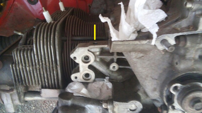

Überm Kühler sitzt der Öldruckschalter - auch da kanns rauskommen (wäre die einfachere Lösung, ich würde erst mal dort nachsehen)

Meint ? Wo schau ich danach? Sorry, dass ich so doof frag. Also als erstes hatte ich den Ölfilter im Verdacht, aber dann war klar, das Öl kommt von darüber. Also Motor an, ging nach zweimal andrehen an, Öllampe ging aus, und ging dann wieder an. Wo such ich denn nach dem Öldruckschalter?

Unter dem Pfeil wird der Öldruckschalter platziert.

Also, soweit gut, habe den Öldruckmesser gefunden, doch wie soll man den rausbekommen? So wie ich das sehe, ist das ein sw 24, aber der müsste um einiges länger sein. also ich hab so einen nicht.... :roll: .Konnte aber auch einen kleinen Blick auf den Ölfilter werfen durch die Öffnung und da sieht man die kleinen roten Dichtungen, und die sehen tatsächlich so aus, als ob sie nicht sitzen. Wenn ich mich nicht täusche sind da 2 bar Druck drauf, also würde das schon hinhaun, dass das Öl so massiv rauskam?

den Öldruckschalter kann man mit einer 24er Nuß ausbauen, wenn man die Verlängerung nicht ganz ansetzt. Die Dinger können durchaus undicht werden oder Platzen.
