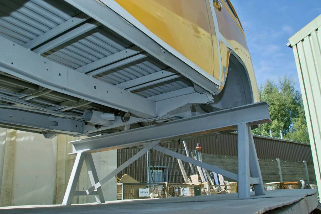

Sandstrahlen und grundieren von Unterboden, Motorraum, Lampentöpfen und den unteren 10cm der Außenhaut hat mich vor vier Jahren ca 1200 gekostet. Abklebearbeiten habe ich selbst erledigt. Das Fahrwerk war raus, der Bus von unten nackt.

ich weiß der Thread ist alt, aber bei mir wird das Thema auch demnächst aktuell. Mein T2a (in USA "restauriert") soll von unten gestrahlt werden. Das hat man sich dort nämlich gespart.
Der Plan ist Motor, Getriebe und Achsen raus und das Ding auf Rollgestell/Anhänger zum Strahler. Der hat gesagt Scheiben und Innenausstattung müssen raus. Soweit so gut. Wie hast Du das gemacht? War dein Bus zum Strahlen (von unten) innen komplett leer? Meinst Du man kann so von unten strahlen, dass der Lack der Karosserie weitgehend unbeschädigt bleibt? Muss innen wirklich alles raus? Oder nur die Möbel? Wie war das bei Dir?
Ich plane den Boden gleich vom Strahler mit 2K EP Grundierung spritzen zu lassen und dann nach den erforderlichen Blecharbeiten (bis jetzt hauptsächlich schlecht gemachte, alte Schweißarbeiten) die Grundierung auszubessern und mit 2K LKW Chassislack zu lackieren.

ich würde direkt nach dem Strahlen eine 1K phosphathaltige, schweissbare Grundierung sofort vom Strahler aufbringen lassen. Dann schweissen. Dann noch mal 1K nachstreichen/ausbessern. Erst dann darüber 2K-EP. Freut auch den Schweisser.
Grundsätzlich ist Sandstrahlen halt eben eine riesige Dreckerei - das macht man eigentlich nicht mit verbauten Aggregaten. Es sei denn der Strahler erhält einen sicher nicht unerheblichen Sorgfältigkeitszuschlag. Alle Öffnungen zu Innenraum und insbesondere Vergaser hermetisch abdichten. Nach den Regeln der Handwerkskunst ist es nicht.
