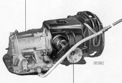

Welche Infos über das Getriebe hast du denn nach Friedrichshafen geschickt?
T2NJ72 hat geschrieben:Hallo Roland,
schließlich habe ich noch kein VW-Bus-Automatikgetriebe aus nächster Nähe gesehen.
Beim späteren Automatikgetriebe soll sich Bezeichnung etwas versteckt unter dem linken Antriebswellenflansch befinden, vielleicht ist das bei Dir auch so.
korrekt Norbert
Anbei ein Bild von der Stelle, am besten du orientierst dich beim suchen direkt zwischen Antrieb und dem Deckel der Ölwanne.
Die Stelle ist auch gern verölt, sodass man die Kennung erst nicht erkennt.
