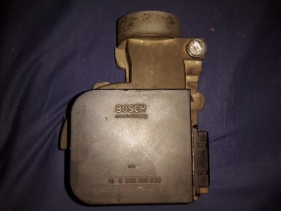

hat schon einmal jemand von euch einen Luftmengenmesser der L-Jetronic auseinander gebaut?
Ich frage mich gerade, ob es möglich ist, die Unterseite des LMM zu öffnen ohne dabei etwas kaputt zu machen.
An meinem LMM ist die CO-Schraube durch die amerikanischen Vorbesitzer komplett vermurkst worden.
Man kann sie zwar mit viel Mühe noch drehen, aber läst sich nicht komplett herausdrehen. (Das gemisch läst sich mit ihr auch nicht merhlich abmagern.)
Da ich nicht weis wie die Schraube von innen aussieht (vielleicht wird sie ja durch einen Sprengring gehalten?!), habe ich mir gedacht ich versuche mal
die unterseite zu öffnen. Leider scheint das ganze Ding verklebt zu sein. :sad:
Hat jemand auf diesem Gebiet Erfahrung?
LMM mit vermurkster Schraube

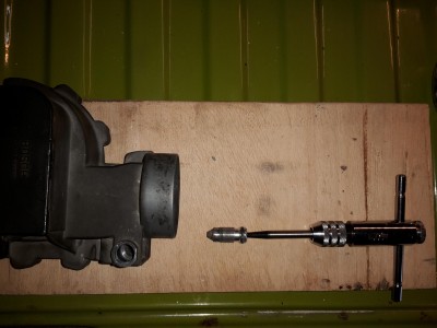

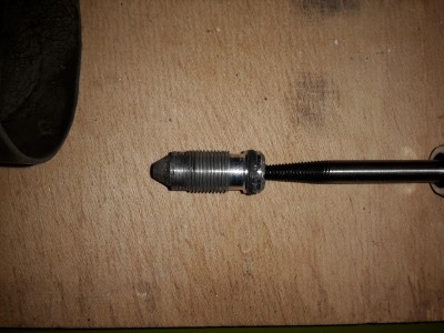

So, ich habe die CO-Schraube raus bekommen.
Ich hab sie angebohrt. Mit einem Linksausdreher konnte ich sie dann wie einen Weinkorken einfach rausziehen.
Sie ist also nicht innen mit Sprengring gesichert.
Ich war überrascht, das sie eigentlich bis auf dem Kopf aussieht wie neu.
Jetzt kann ich auf jeden Fall nach passendem Ersatz suchen.
Wenn alle Stricke reißen, werd ich die Drehbank anwerfen...
