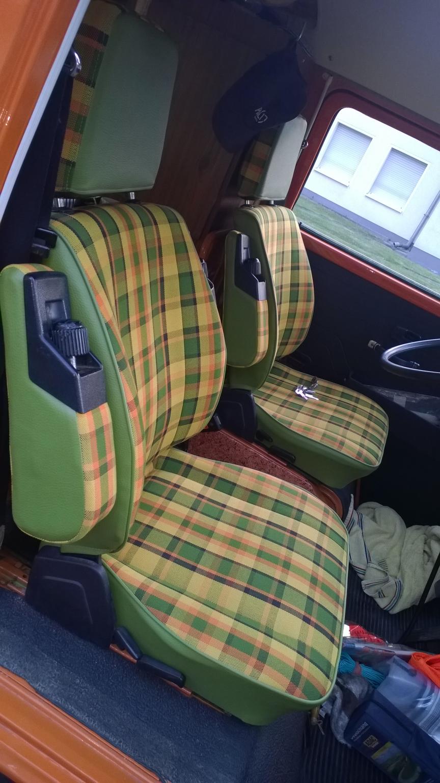

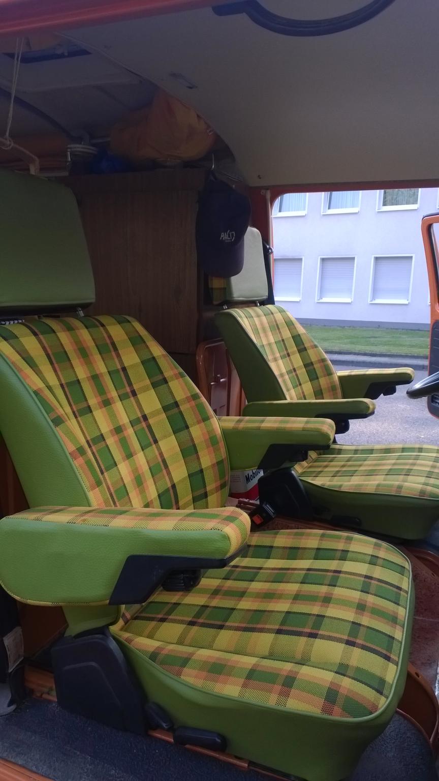

Alternative aber nix für Orginalos:
Ich wollte auch erst die Armlehnen an die Türpappe schrauben, nach 15000 km hatte ich aber keinen Bock mehr auf die, sogar neu gepolsterten, Sitze. Länger als max. eine Stunde konnte ich nicht drauf sitzen.
Daher hat es sich angeboten die T3-Pilotensitze mit Armehnen einzubauen. Wir möchten es nicht mehr missen, so klasse!!

Hi, bin in ein paar Tagen beim Bus und werde mal ausmessen. Auf jeden Fall kommen wir noch ganz gut durch den Mittelgang.
Die T3-Pilotensitze sind wirklich sehr bequem, und unterscheiden sich optisch kaum vom Orginal. Deshalb habe ich auch die Kopfstützen bezogen. Auf der Beifahrerseite ist ja nur den Stecksitz, da musst du auf jeden Fall Sitzschienen einschweißen, das richtige positionieren ist aber ganz einfach. Der Komfort ist aber um Welten besser, und so gewagt ist der Tausch gar nicht. Die Sitze waren sogar aus einem T3 der auch schon H-Kennzeichen hatte, also sogar zeitgemäß. Martin
