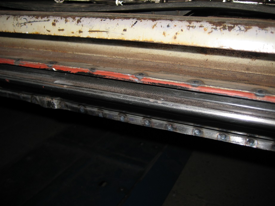

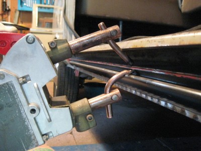

wenn man die Elektroden entsprechend anpasst, ist zumindest auf der Schiebetür-Seite auch die obere Kante kein Problem.

Da der ganze Bus ja auch im Orginal fast komplett gepunktet ist, ist dies für fast alles die beste Methode.
Man braucht aber viele Elektroden und auch die grosse Gegenhalteelektrode mit dem grossen Kupferkabel.
