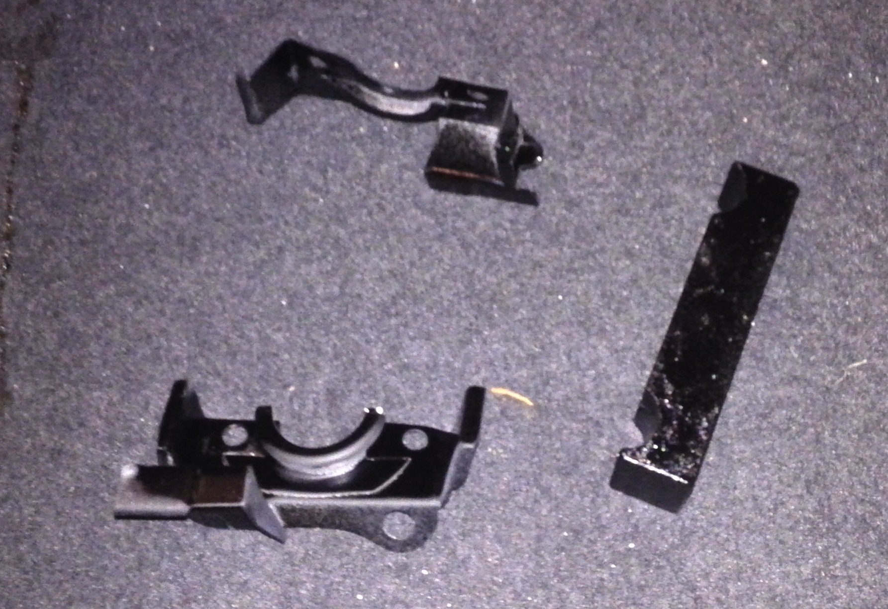

- Wo wurden die linken Teile (siehe Bild) verbaut? Klar, dass das rechte für die Getriebegabel ist.

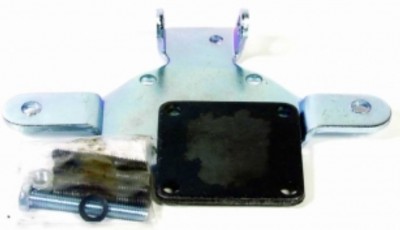

- Wann verwendet man diese Platte (siehe weiteres Bild)?

die beiden linken teile sond eine Verkleidung der Saugrohrflansche vom hinteren Motorblech zur Zylinderummantelung hin. Das dicke Teil kommt unter die vordere Getriebehalterung. Damit wird das Getriebe unter das Achsrohr geschraubt/geklemmt.
Das Teil auf dem zweiten Bild ist wohl ein Adapter, den man verwendet, wenn man ein 1600 Gehäuse vom Käfer hat, der nicht die Aufnahme für den hinteren Motorträger hat. Wird dann dort angeschraubt, wo der Deckel der Ölpumpe ist.

D.h. es sind die "Halbmonde", die ich suche?
An der Vorwärmung des Saugrohrs?
Diese Platte brauche ich zusätzlich zu dem Teil rechts auf dem Bild?

in die Blechteile müsste auch noch so ein halber Ring aus Asbest rein, wenn ich mich recht erinner. Hab lange keinen Typ1 mehr gehabt, daher geb ich hier nix mit Bestimmtheit von mir.

Gut, wenn es die Teile sind, lassen sie sich (und etwaige Innenringe) selbst im eingebauten Zustand noch nachrüsten, nehme ich an.
Hast Du zufällig Zeichnungen wie die Adapterplatte verbaut wird, damit ich sehen kann, ob die bei mir relevant ist?

Hier bei csp gibt's eine Abbildung zu deinem Adapter-Set.
Brauchst du nur wenn die Bohrungen im Kurbelgehäuse für die Motortraverse nicht vorhanden sind.
http://www.csp-shop.de/mailings/nlarchiv/24500.jpg

Ok. D.h., wenn ich die Motortraverse schon angebaut habe, kann dieses Teil gar nicht fehlen? Hintergrund meiner Frage ist, dass ich mich zu erinnern meine, dieses Teil besessen zu haben, kann es aber nicht finden und bin deshalb irritiert.

durch zufall bin ich auf die Asbestteile gestoßen, falls du die noch brauchst.
http://www.ebay.de/itm/TYPE-2-BAY-Insul ... Sw0JpV3zcM
