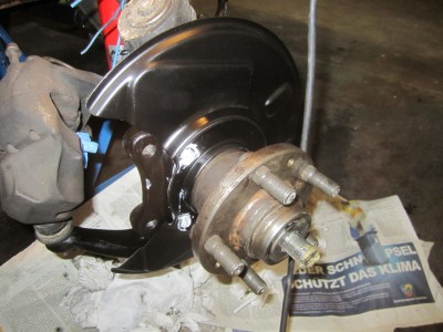

nachdem ich am freitag abermals gescheitert bin, muttern aufzuschweissen (mehrere versuche ;) ), habe ich heute letztendlich den achsschenkel getauscht...

Tanjas&Thomas_T2b hat geschrieben:Wenn du den Achsschenkel nun draußen hast, kannst du ja von der Außenseite mal in die Schraube bohren.
Wenn die Scheibe und der Sattel runter sind, hättest du das auch schon im eingebauten Zustand machen können.
Wenn du mittig triffst, kannst du ja nahe an die 14mm ran gehen.
Sprich mit einem 12er Bohrer. Eventuell wird die Schraube dabei ja schon gelockert und du bekommst sie raus.
Ich gebe die alten Teile ja immer ungern auf.
das loch habe ich ja von aussen gebohrt, genau wie auf dem bild demontiert. ich hab zwar die mitte getroffen, aber die bohrung kam schief, deshalb konnte ich nicht weiter aufbohren und das loch weiter vergrößern.
