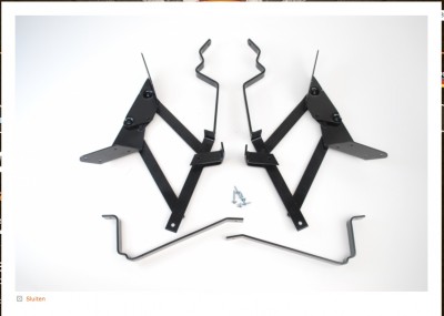

Ich habe nicht richtig verstanden welchen Winkel du meinst.
Die komplette Klappeinheit bekommst du hier. http://www.reprowesty.com/index.php?id= ... product/90

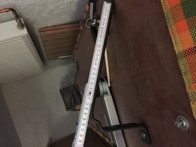

Hier noch Bilder der Klappbank.
Oder meinst du ein anderes Teil ? Ich habe meine Klappbank derzeit ausgebaut. Daher kann ich auch was für dich ausmessen.

Die gebogenen Flacheisen unten im unteren Foto.GTJA790 hat geschrieben:Oder meinst du ein anderes Teil ?
Hatten wir schon mal einen Thread drüber, IIRC auch mit Maßen.

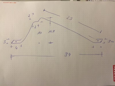

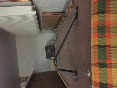

danke schon mal für eure Antworten.
Ja ich meine die Flacheisen die bei mir fehlen.
Einzel gibt es die ja nicht zu kaufen. Hab auch mal das Forum durchsucht aber leider keine Maße gefunden?
@Frank das ist ja ein Zufall

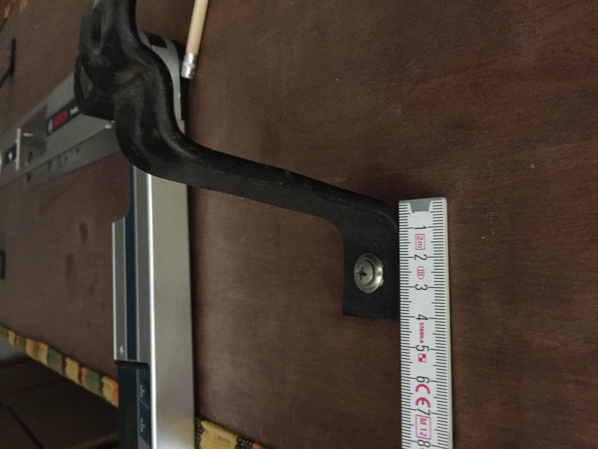

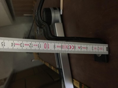

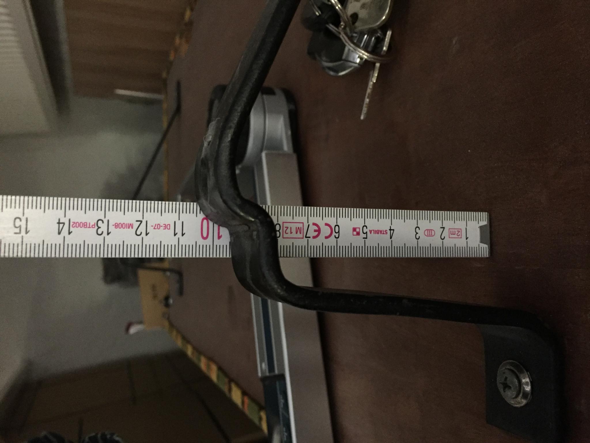

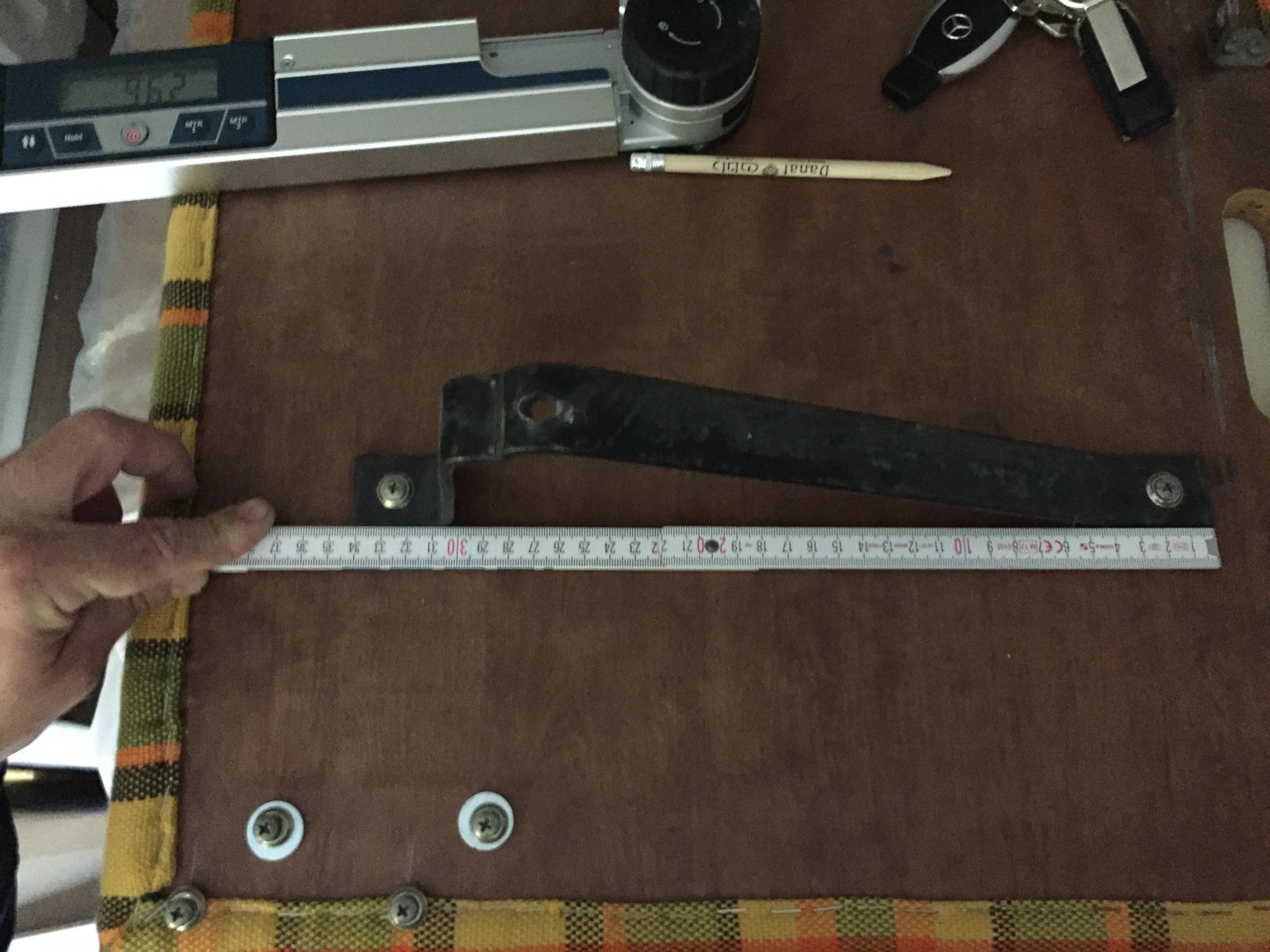

Servus Andre,
hier der Link zu dem Thread welcher boggsermodoa vermutlich meinte: Klick mich
Frank
Frank

Hallo Frank,
danke für die Antwort.
Dann werde ich mal ans Werk machen.
Gruß Andre
Gruß Andre

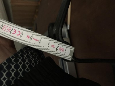

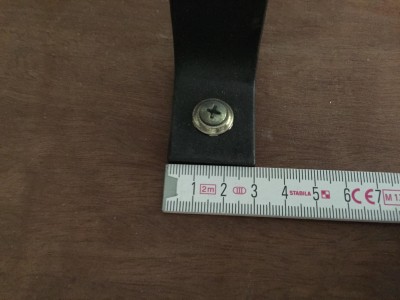

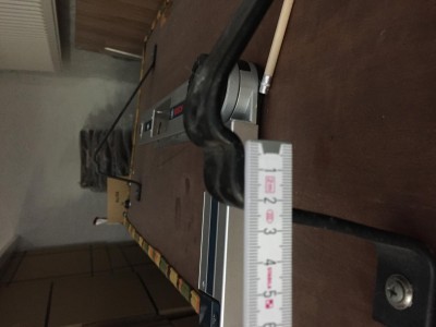

Re: T2b Westfalia Berlin Schlafbank
Die Fotos sind Top und helfen mir sehr weiter.
Vielen Dank Frank
Gruß Andre
Vielen Dank Frank
Gruß Andre
