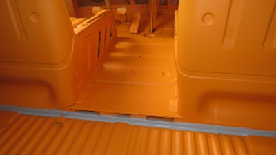

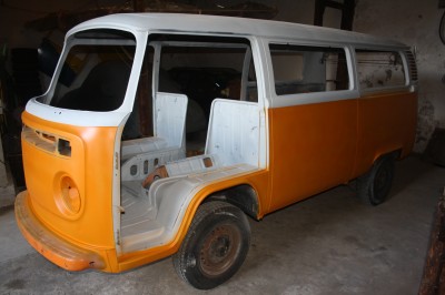

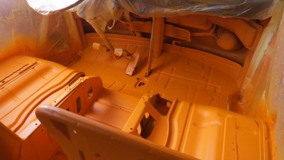

Mit ist hats nach dem Grundieren auch kurz den Magen rumgedreht, ich dachte ich hätte zur falschen Dose gegriffen und 3in1 gesprüht. War dann aber zum Glück doch Nitrofest :gut:
Blank
Blank
1. Schicht
1. Schicht
2. Schicht
2. Schicht
3. Schicht
3. Schicht

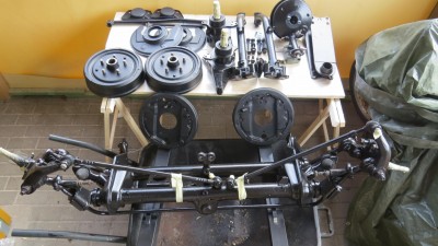

- Vorderachse und Teile des hinteren Fahrwerks mit Korrux 3in1 schwarz lackiert (gespritzt). Das gefällt mir sehr gut. Die
Oberfläche ist wie leichte Orangenhaut und bleibt etwas elastisch. Hat sich auch gut verarbeitet, stinkt aber bestialisch.

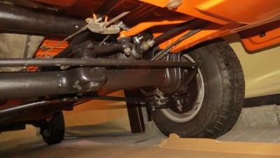

Hey nabend.. ich will in diesem Winter meinen Motorraum überarbeiten. Dazu gehört auch eine neue Lackierung. Du hast den Motorraum mit Korrux 3in1 lackiert? Bist du damit zufrieden? Kannst du mal ein Bild einstellen?
Ich tendiere eher zu einer Grundierung mit Korrux nitrofest und einer Deckschicht mit 2K Lack. Der ist aber nur bedingt benzinfest. Im Orginal hat es jedoch über Jahre auch funktioniert. Da sind sie wieder die 10 probleme.... :?
