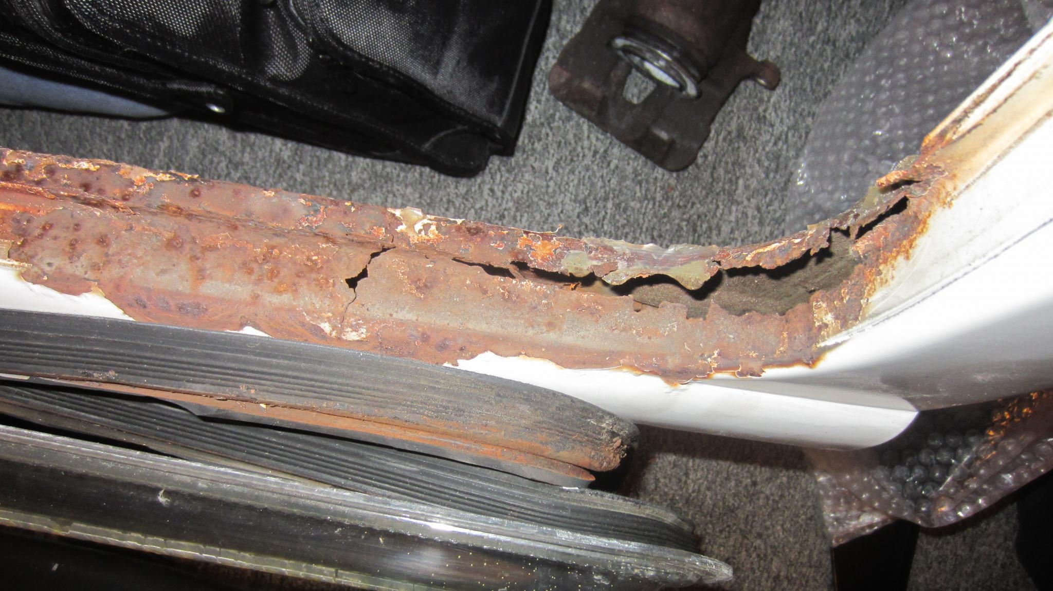

ih bin es mal wieder..
leider auch diesesmal keine guten neuigkeiten vom bus :/
ich habe heute die scheibe der heckklappe ausgebaut und naja, der untere rahmen ist quasi nicht mehr vorhanden..
gibt es dafür rep. bleche und loht sich der aufwand denn überhaupt?
wenn jemand in der nähe stuttgart eine verwendbare heckklappe hat, bin ich auch für angebote offen. danke

hat niemand eine Klappe übrig oder zumindest eine Einschätzung ob sich die Reparatur lohnt?
kann man die Scheibenrahmen Reparatur bleche aus den einschlägigen Shops auch für die Heckklappe verwenden? sollte ja gleich sein oder?

Klappe ist Schrott,
die gibt's doch zu Hauf im Netz für kleines-großes Geld.

Da hat der Uli Recht.
Bei gerade mal 200 + x Tacken für ne Heckklappe ist
die Instandsetzung der Heckklappe unwirtschaftlich.
Aber obacht, die gebrauchte sollte auch in Ordnung sein.

Für 200EUR würde ich mich abends schon mal an die Heckklappe machen und das Ding wieder instandsetzen...MichaB hat geschrieben: Bei gerade mal 200 + x Tacken für ne Heckklappe ist

@ all: danke für die Einschätzung, ich krieg eine klappe von einem forumsmitglied und werde die aufarbeiten, die ist noch rettbarer und meine vergammelte wird eingelagert, falls ich mal teile brauch...

Ein Freund von mir hatte sich die GFK Heckklappe, allerdings für seinen T3, vom selben Hersteller gekauft.
Vorauskasse; erst dann wird angefertigt. Fast 8 Wochen Lieferzeit. Nach Erhalt der Klappe dann die große Enttäuschung. Passform OK, aber die gesamte Oberfläche der Klappe war so schlecht, dass nicht mal ansatzweise ans Füllern vor dem Lackieren zu denken war. Viel Spachtel und viel Arbeit mit Feile, Messer und Schleifpapier, um überstehende Fasen zu entfernen.
Dann noch lackieren lassen. Meiner Meinung nach absolut unrentabel, zumal mit GFK Teilen beim TÜV in Verbindung mit H-Kennzeichen Probleme auftauchen können.
