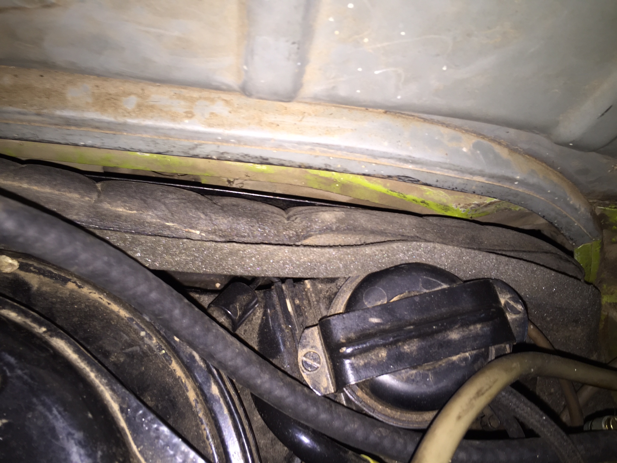

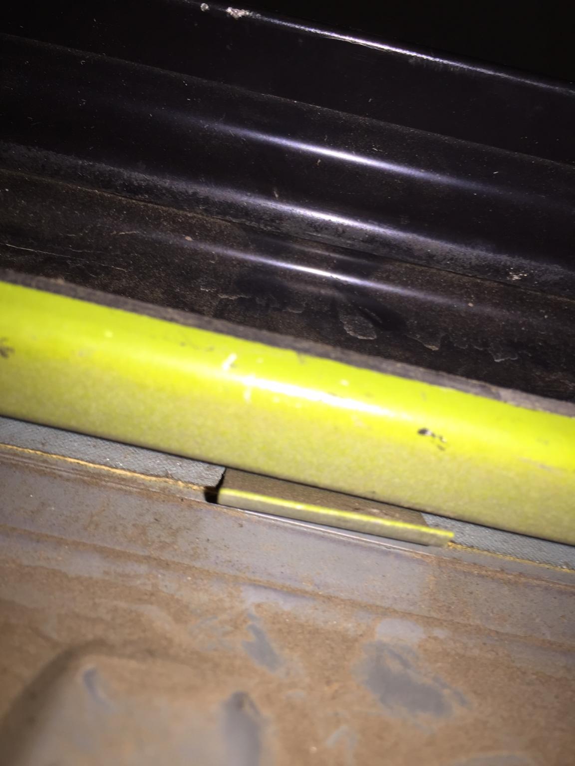

So nun bin ich schon etwas dabei die Schottwand auszubauen. Aber ich finde die beschriebenen 2 " unteren Halteschrauben" nicht.....ich habe schon versucht sie zu ertasten oder zu fotografieren...Fehlanzeige. Alle Fotos habe ich mal angehängt.
Folgendes ist anzumerken: oben sind drei Blechklammern die man Wegbiegung kann. Hinter dem Motordichtgummi kann ich nichts finden.... Leider rührt sich das Biest nicht... Über Hilfe wäre ich sehr dankbar, falls vorhanden auch mit Bildern?
VG und guten Rutsch!
Re: Starker Benzingeruch im rechten Lufteinlass!
Hallo Karsti,
der Zugang von den genannten zwei Schrauben ist nicht vom Motorraum aus, sondern von unten. Den Bereich habe ich dir in deinem Bild mal markiert (entspr. ident. ist die Position der zweiten Schraube auf der rechten Seite).
Die Blechklammern müssen normal nicht aufgebogen werden.
