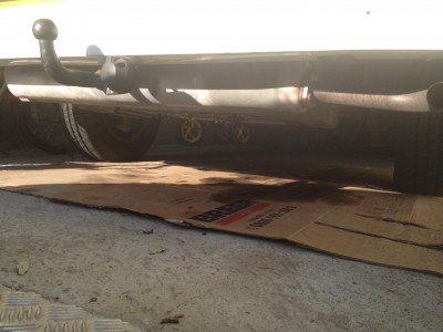

Den Auspuff habe ich seit ca 2 Jahren drin und schon nach kurzer Zeit bemerkte ich, daß der Auspuff unterschiedlich verfärbt ist. Gerade rechts ist der Endtopf dunkler. Außerdem ist das Endrohr eigentlich aus Edelstahl, so sieht es aber nicht mehr aus.
Läuft da was falsch? Sind die Abgase zu heiß? Muss ich mir Sorgen machen, daß der Motor zu heiß ist?

ich denke es ist schwierig anhand der Verfärbungen am Endtopf zu bewerten ob der Motor auf einer Seite ggf. heißer läuft. Im Endtopf werden die Abgasströmer beider Seiten gesammelt und entsprechend heißer wird es an einigen Stellen. Ferner befinden sich im Endtopf noch Prallbleche zur Geräuschdämpfung. An diesen Stellen erwärmt sich der Endtopf auch stärker. Es ist also völlig normal wenn der Topf sich unterschiedlich stark erwärmt.
Irgendo gab es mal ein Bild hier im Forum, wo man anhand eines ausfgeschnittenen Endtopfes den inneren Aufbau sehen konnte.
Wenn du den Verdacht hast, dass bei dir eine Seite heißer wird als die andere, dann schau dir die Krümmer direkt an den Zylinderköpfen an. Da sollte man es am besten sehen und sogar bewerten können, welcher Zylinder betroffen ist. Dazu musst du aber die untersten Luftleitbleche entfernen.
Mit einem IR-Thermometer kann man übrigens auch genau prüfen wie groß der Temperaturunterschied genau ist. Das geht natürlich nur bei stehendem Fahrzeug.

Schau Dir doch erst mal die Zündkerzen an...
Die Edelstahlauspuffe verfärben sich, ganz normal,
sehen irgendwann nicht mehr so schön bling-bling aus... gibt aber Politiermittelchen aus dem Motorrad-Bereich.
(mühsam den schön zu halten, deswegen bleib ich beim gelacktem Standard
Das Edelstahl-Endrohr scheint es in unterschiedlichen Qualitäten zu geben bzw. gegeben zu haben.
Bei mir ist es immer noch glänzend (2009 gekauft bei CSP),
bei einem Bullifreund (woanders gekauft) ist es nur noch matt dunkelbraun ähnlich wie in Deinem Bild.

Danke für die Infos. Dann schau ich mir mal die Zündkerzen an um genaueres zu erfahren.

Verbrauchsangaben sind ja immer so eine Sache, aber gerade Deine 13-14l innerorts, also im Stadtverkehr- das klingt ziemlich niedrig, zumindest für einen Automatik. Meiner nimmt sich locker 3 Liter mehr. Ist vielleicht ein Hinweis auf zu mageres Gemisch, oder?
Ich würde mir auch mal das Zündkerzenbild ansehen.
