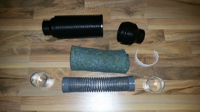

Habe daher den neuen Warmluftschlauch zerlegt, was recht einfach ist:
Hier sieht man auch das problematische Kunststoffnetz.

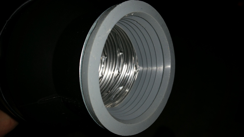

Dieses Kunststoffnetz habe ich durch passendex Alu-Flexrohr mit 60mm Durchmesser ersetzt:
Das Alurohr passt genau in die Metallstutzen an den Enden, sofern man diese etwas aufbiegt und den Radius vergrößert. Nun Können auch die Dichtungen richtig eingestzt werden. Man muss nur aufpassen, dass das Alurohr mit der Dichtung sauber abschließt, so dass die heiße Heizungsluft nicht den Kunststoffmantel beschädigt.
Noch habe ich sie nicht eingebaut. Bin mal gespannt auf den Gewinn bei der Heizleistung und wie die Teile halten.

sehr gut, die Repros warten bei mir auch noch auf den Einbau..
bei der grauen Aussendichtung bin ich auch schon verzweifelt, die passt einfach nicht drauf.
Was hast du für einen Durchmesser von dem Alurohr genommen? Die grauen Aussendichtungen kommen auf beide Enden oder?

whiley hat geschrieben: Alu-Flexrohr mit 60mm Durchmesser ersetzt:
:wink:
