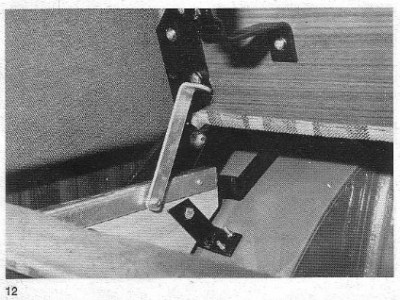

Hallo Rolf-Stephan
Von wem auch sonst als von dir kann die Antwort kommen. Sensationell, danke dir vielmals.
Sehe ich das richtig, ist der Winkel nur an der Schraube unterstellt?
Beiträge: 3713
Registriert: 15.09.2008 21:12
Re: Hochstellbefestitung Westfalia-Sitzbank
Beitrag von Polle »
Jup. Und an der anderen Seite ist eine Plasterolle, wo der Winkel waagerecht aufliegt, wenn er nicht gebraucht wird.

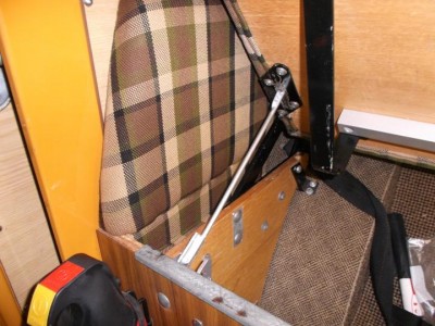

Aber doch auch nur beim b???
büsle
Beiträge: 1149
Registriert: 20.11.2012 07:38
IG T2 Mitgliedsnummer: 712
Beitrag von büsle »
Nö Jan, hab ich auch.
Grüßle Martin
Am Ende wird alles Gut.
Beiträge: 2579
Registriert: 13.04.2009 21:22
Beitrag von aircooled68 »
Moment. Hast du rechts ein Schrank? Erinner mich grad nicht daran. Auf dem Bild der Bedienungsanleitung ist ja keiner, da ist ja die Bank am Radhaus befestigt.
Beiträge: 7683
... hab mir eine Stütze selber gebaut und meine die Konstruktion ist sogar stabiler als das Teil von Westfalia.
