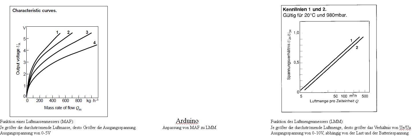

Also grob gesagt macht der Arduino die Anpassung der Spannungskurven Zwischen MAF und LMM Ein MAF gibt Spannungen von 0-5V raus in Abhängigkeit der durchströmenden Luftmasse.MCT hat geschrieben:Mich würde dann aber auch die ganze Theorie &Technik dahinter interessieren, um es ggf. mal selber unterwegs flicken zu können. Der Arduino liesse dann auch Raum für viele andere nette Möglichkeiten der Antriebsaggregatsüberwachung.....
Damit Kann unser Steuergerät so aber nichts mit Anfangen, da das andere Spannungen erwartet.
Der Arduino ist zufällig drauf Spezialisiert Spannungen von 0-5V digital wandeln zu können.
Dann muss man die Charakteristik von dem MAF zum LMM umrechnen und dann wieder Analog ausgeben.
Dazu kann man einen MCP4725 nehmen. Da die Spannung nicht reichen wird, noch mal durch einen Operationsverstärker schicken
und schon hätte man ein passendes Signal für das L-Jetronic Steuergerät.

- MAF und MAP sind komplett unterschiedliche Dinge. Beim MAP müsste man die Drehzahl mit in die Berechnung aufnehmen.
Da wird es langsam echt kompliziert.
- Luftmasse bzw Luftmengenmesser arbeiten nach dem gleichen Prinzip. Beide nehmen die Luftmenge auf, der MAF macht das nur noch in Abhängigkeit der Höhe genauer.
Ein Luftmengenmesser hat keine Höhenkorrektur. Bei einem Luftmassenmesser ist die automatisch enthalten.
mein Lieblingsthema, denn nein, das ist nicht das gleiche Prinzip sonst würden die ja gleich heißen.
Eine Menge wird in Volumeneinheiten gemessen (z.B. dm³ also Liter), eine Masse wird in Gewichtseinheiten gemessen (Vorzugsweise Molmasse, da man ja ein stöchiometrisches Verhältnis von 14:7 zu 1 möchte; also in dem Fall als Beispiel kg). Der Zusammenhang zwischen Volumen und Gewicht ist die Dichte. Und diese ist, wie bekannt, von der Temperatur abhängig.
Um die einzuspritzende Masse (nicht Volumen) an Benzin bei einem Soll-Verhältniss von 14,7 zu 1 zu berechnen benötigt man die Luftmasse. Die im Bus verwendete Klappe ist ein Massenmesser, da die Kraft auf die Stauklappe auch proportional zur Dichte der Luft ist und sich somit eine Kompensation auch über der Ansauglufttemperatur ergibt.
Ein MAP Sensor ist ein (Differenz-) Druck Sensor Saugrohr zu Aussenluft (MAP = Manifold Air Pressure). Hieraus kann man noch keine Luftmasse berechnen; man muß auch die Ansaugglufttemp sowie die Motordrehzahl messen und macht dann zumeist Kennfeld basierte Einspritzung, da eine Berechnung in so einem kleinen Embedded Prozessor eher nicht möglich ist.
Ein MAF ist, wie der Name, ein Luftmassenmesser. Zumeist wird das Prinzip des Heißfilms verwendet: man erhitzt einen Draht und schaut sich die Lufttemp. vor und nach dem Draht an. Das Delta der Temperaturen sowie der bekannte Durchmesser des Rohres (Stichwort laminare Strömung) ermöglichen eine Bestimmung der Luftmasse. Es gibt wohl auch das Prinzip der Widerstandsmessung, bei der man die Änderung des Widerstandes über der Temperatur Abkühlung durch die vorbeiströmende Luft mißt und dadurch Rückschlüsse auf die Luftmasse ziehen kann.
