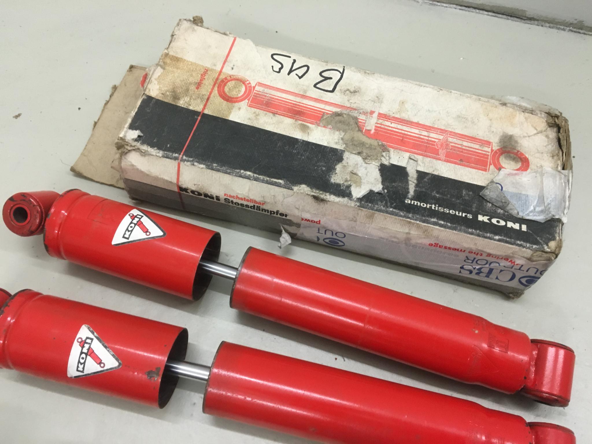

mal eine Frage dazu: ich konnte in Rosmalen günstig diese Koni`s ergattern: Gibt es Unterschiede bei den Koni`s??
Danke für Erhellung
Alexander
Danke für Erhellung
Alexander

Hallo Alexander,
steht kein Bestellnummer auf der Kiste?
1970 gab's Änderungen beim T2 vorne und hinten:
http://www.michaelknappmann.de/bulli/mi ... dellav.htm
http://www.michaelknappmann.de/bulli/mi ... dellah.htm
und unterschiedliche Koni zumindest heute vorne:
http://www.csp-shop.de/cgi-bin/cshop/fr ... fer%2CKONI
Ausserdem, auch wenn Koni etwas von lebenslanger Garantie schreibt (mit viel Kleingedrucktem),
meine ursprünglichen ab VW Werk verbauten Koni mit VW Zeichen konnten und wollten sie nicht in Stand setzen.
Dass heißt, ob Deine alten Dinger noch etwas wert sind, würde ich anzweifeln und bei meiner km-Zahl nicht mehr verbauen.
Bei einem Oldtimer mit wenig Fahrleistung ist eh fast egal was man runterhängt.
Ja viele nach Fahrzeugtypen - auch nur Aufschrift "Bus" reicht nicht - kann T1, T2 oder sonst was sein...highway_surfer hat geschrieben:Gibt es Unterschiede bei den Koni`s??
